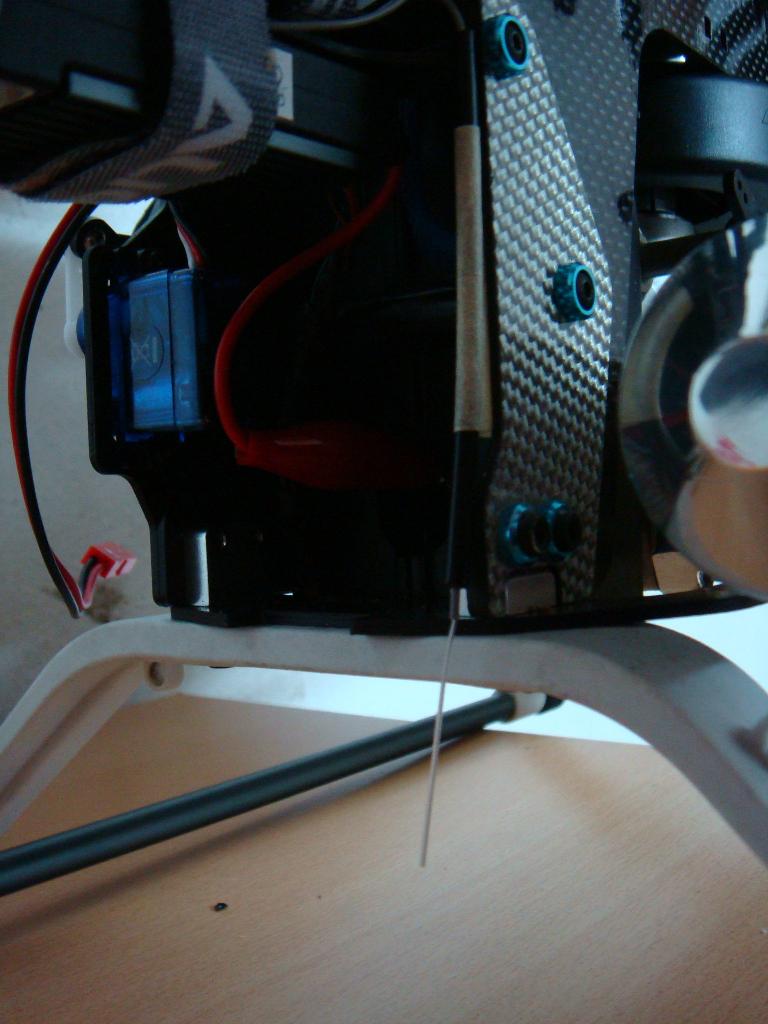

Vecchio 02 dicembre 08, 10:19   #10 (permalink)  Top
L'avatar di bad77
Data registr.: 27-03-2006
Residenza: Val di Fiemme Trento
Messaggi: 1.986
Invia un messaggio via MSN a bad77
Originalmente inviato da re60cnc Visualizza messaggio
Salve,
mi scuso se ho risposto in modo poco chiaro e cerco di sintetizzare:
lato TX: non conviene toccare l'antenna originale (nel senso di mettere uno stilo telescopico, che sarebbe assai inadatto); l'intervento possibile sarebbe quello di acquistare delle collineari da 7 elementi che esistono commercialmente per ampliare la portata dei Wi-Fi, con un guadagno di poco inferiore ai 7dbi (reale circa 4.5 db), il che, sposto che abbiate un trasmettitore "europeo" porterebbe la potenza effettiva irradiata da 20 dBmW (pari a 100 mW) a 24.5 dBmW, ovvero briciole meno di 300 mW.
Il tutto sempre che la sostituzione avvenga nel rispetto delle regole, con adeguata sostituzione del connettore sul coassialino del TX o (più complicato) alla base dell'antenna, per avere una potenza "illegale" che non dà nessun risultato pratico.
Morale: non fatelo !! E' il mio mestiere, ci faccio "la pagnotta" da una vita ma la mia DX7 ha assolutamente l'antenna originale.....
lato RX:
sottocaso 1, ovvero fusoliera in legno, gommolo, fibra di vetro o kevlar (ma NON carbonio):
--->>> Lasciate tutto originale !!! <<<---
Abbiate solo cura di distendere le antennine della ricevente e di ubicare la stessa in modo che non sia "fasciata" dai cavi dei servi, bowden in acciaio o strutture metalliche a traliccio (ho letto qui nel forum di Modellisti con la "M" in grado di costruire fantastici tralicci inox e non da lascare di stucco !!!): se per necessità realizzative si incorre in una delle situazioni summenzionate passare al sottocaso 2.
Sottocaso 2, ovvero fusoliera eo/ali seriamente rinforzate o completamente rivestite in carbonio o comunque fortemente schermate da rivestimenti metallici:
risulta INDISPENSABILE che le antenne "emergano" seriamente dalla struttura e distanziate dalle parti in carbonio di almeno 1/4 della lugnezza d'onda (31 mm circa per i 2.4 GHz); allo scopo si possono riprodurre delle antenne RX lunghe quanto volete, rispettando poche semplici regole, la cui attuazione però risulta tassativa e sono a SCONSIGLIARE quanto segue a chi non ha competenze in microonde (il quale se ne impippa alla grande delle frescaccie che scrivo io...).
In realtà dovreste recuperare del coassiale doneo "micro" che non troverete mai nei negozi di elettronica (che oramai sono dei bazar totalmente aspecifici, aimè..) ma solo da alcuni "specialisti" (se vengo autorizzato dagli amministratori indico il sito di un eccellente fornitore specializzato che vende a tutti con importi minimi limitati (p.s.: NON sono io!!)).
Una buona scelta può essere un cavo in Teflon semirigido tipo il Multiflex 86 che ha un diametro esterno di 2.6 mm e quindi può essere adatto, perde "solo" 1 dB per metro a 1.3 GHz e costa "solo" una dozzina di € per metro e comunque và manipolato con religioso rispetto perchè alla prima "schiacciata" o piegata "a spigolo" si trasforma in un attenuatore dalle caratteristiche impredicibili.
Intestato il cavo lato RX si salderà lo stesso con cura e competenza alla RX: NOTA Bene: avrete in "punta di saldatore" il front-end, magari a GAsFet del ricevitore: se usate un saldatore da stagnino potete buttare tutto direttamente al "riciclabile"....
individuata la lunghezza del cavo che vi occorre oer arrivare all'esterno della fusoliera, magari in multipli di 31.25 mm, "spellate" la calza schermante appunto negli ultimi 31 mm lasciando il solo polo centrale con relativo isolante in Teflon, ed avrete la vostra antenna "custom" in aria aperta.
Tecnicamente è una sciocchezza ma deve essere attuata con "arte" e competenza, oltre che saldatore in bassa tensione professionale (per me esiste solo Weller, il resto non conta !) collegato a terra e non guasta un "braccialetto" un rame collegato a terra, per garantire che non si trasmetta "statica" allo stadio d'ingresso.
Morale: Per il 95% la vedo assai dura !! Potreste contattare le locali sezioni ARI (radioamatori) dove quasi sempre c'è qualche "grande vecchio" (purtroppo sempre meno) specialista in microonde, per il quale il "gigaetrè" è acqua fresca ma occhio, che a parole son tutti grandi autocostruttori....
Non escludo in futuro di preparare un array a quattro elementi in fase (leggi quattro stiletti da 31 mm posizionate sotto l'ala o sul dorso della fusoliera: fino ad allora andrò di Spektrum a doppia ricevente su modelli "standard" e JR1221 (che è la stessa roba..) con i tre satelliti "fuori struttura" e sicuramente non avrò problemi.
Data la logorrea digitatoria, mi sà che non ho chiarito molto... I'm sorry !!
Scuse & saluti a tutti.
Renzo
Allora sul blade metteresti i satelliti messi fuori? 2 poi, 1 per parte incrociate.
bad77 non è collegato   Rispondi citando
