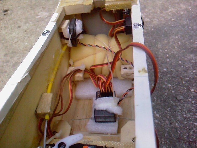

Poi mi è venuto un dubbio sulla disposizione delle riceventi... allego le foto così mi consigliate... le antenne non sono ortogonali, devo girare di 90° la ricevente satellite?

le foto...

Originalmente inviato da mp1976 Visualizza messaggio
le foto...
sembrano messe abbastanza bene...il satellite sembra ok la ricevente invece la sposterei perchè le antenne mi sembrano un pò coperte dai servi e dal motore. Quando hai il modello di fronte il segnale potrebbe essere riflesso dal motore prima di arrivare alla ricevente....
Però non sembrano male....
Fai la prova di pagina 17...è fondamentale.
Se non funzia, tira fuori le riceventi...
Se nemmeno così funziona mi sà che hanno qualche problema tecnico.
