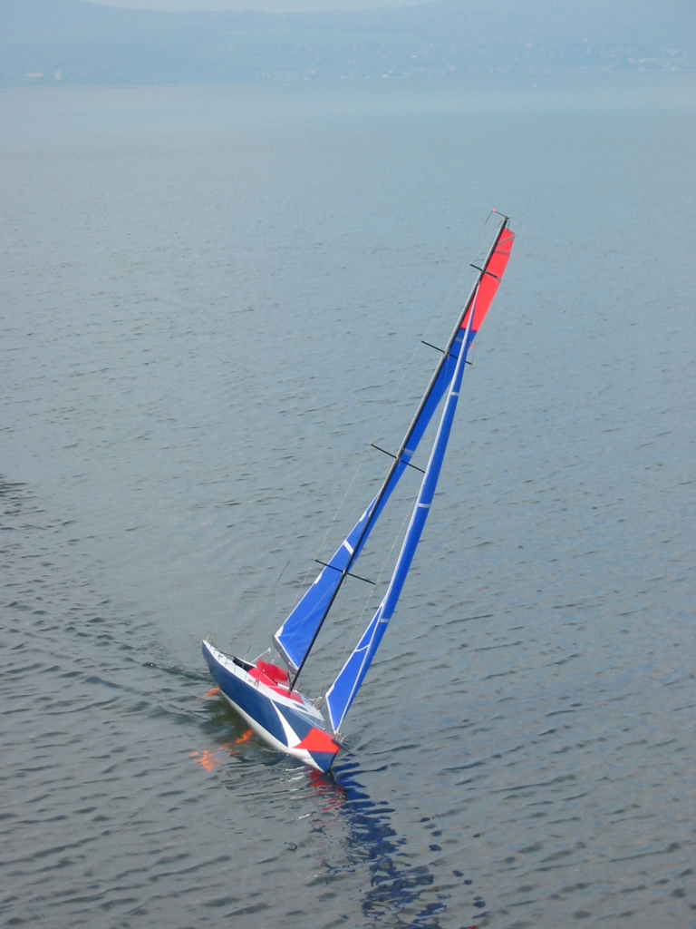

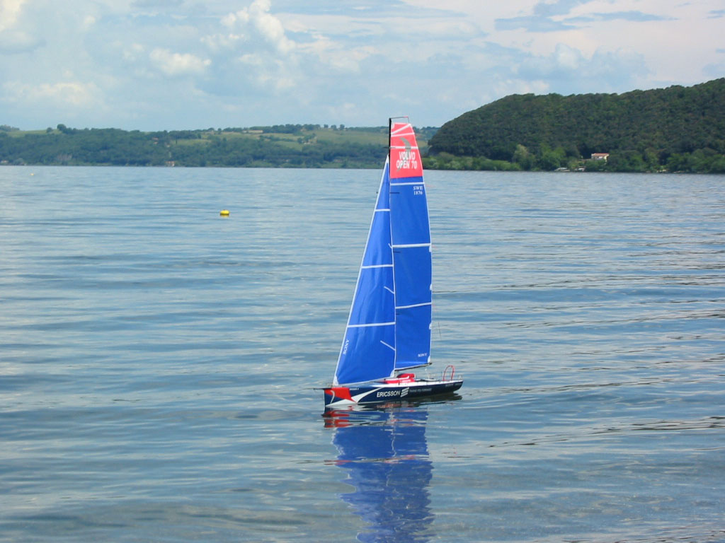

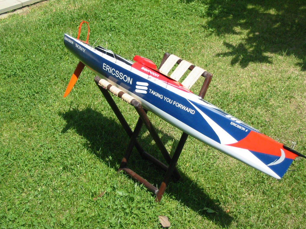

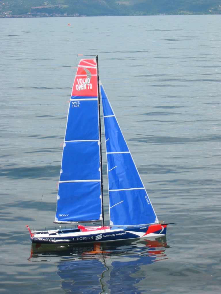

E se vi piacciono le oceaniche....questa è la mia.....tra materiale (tutto carbonio) ed elettronica (senza radio) mi è venuta circa 400/450 E
Francesco

Ciao Luca...grazie mille...sicuramente avrei potuto rifinirla meglio....ma non mi lamento...
Come va?!?! beh...tralasciato che ogni scarrafone e bello a mamma soia (mi scusino i napoletani)....
Allora l'ho provata un bel po' domenica contro le iom...all'inizio avevo sbagliato il settaggio della randa (troppo magra) e lo scafo diciamo che andava ma non si allargava troppo a prestazioni...durante il pomeriggio un ragazzo che è giovane e promettente (e skipper iom) mi ha consigliato di dare grasso alla randa...un' altra barca.....di traverso fila che è una bellezza.
Solo due difettacci...il primo è il fatto che il timone mi si è allentato e per poco non lo perdo...l'ho riportata a terra grazie al fatto che le vele hanno due verricelli....lascando la randa e cazzando il genoa..
Il secondo è che come un cretino ho sbagliato il punto di scotta del genoa che è troppo arretrato...inoltre con un solo verricello il sistema non è comodissimo. quindi di fatto ho navigato tutto il giorno con la sola randa.
Quindi ora cambio il genoa con un genoa bomato...quello senza boma lo tengo per il maxi..con due verricelli separati per ogni scotta...
Però si difende molto bene...come previsto da progetto...sopratutto al traverso...sbanda poco e bella stabile in rollio e beccheggio e non ingavona.
Bella bilanciata con le vele ma ho deciso di aumentare la sup. del timone per migliorare la manovrabilità a basse velocità.
Bellissima con le onde...(c'erano circa 25/30 cm e 15/20 km/h di vento)...al dilà dell'estetica tiene benissimo il mosso...e se prende l'onda ci passa attraverso senza beccheggiare...
Voti che mi do:
Estetica - 7 1/2 ma potevo farla meglio
Manovrabilità - 8 allo scafo e 6 al sistema genoa (ha i suoi limiti)
Prestazioni con poco vento 6-
Prestazioni con vento medio alto 8
Capacità di navigare con onda 8
Conoscenza delle regole di rotta 2 (come il numero delle uniche 2 regole che conosco)
Settaggi n.c. (devo ancora imparare bene)
Voto complessivo 7 -- 7 1/2
Commenti del progettista.....cavolo...era come volevo che andasse e come me la immaginavo...pensavo un po' meglio il genoa...mi ha un po' deluso...
Ma la soddisfazione di aver disegnato una barca da 0 e farla così non ha prezzo...tu puoi capirmi....ma voglio portarmi la macchina fotografica la prossima volta...sembra una di quelle vere...
Ma l'invito è quello della safalero's?!?!....lo farei molto volentieri ma la distanza tra Roma e Bologna se anche non moltissima c'è....se mi trasferisco al nord mi risentirete...
Per il momento sono concentrato sulla progettazione del maxi (sto leggendo un certo libro)....e forse con il gruppo di Roma ci faccio scappare una iom...
Purtoppo per te il "rostro" (la parola lo fa sembrare illegale)..meglio il bompresso....non lo tolgo...è lì il bello dello scafo...e poi evita che qualcuno ingaggi con te........è una forma di sicurezza...
Francesco
