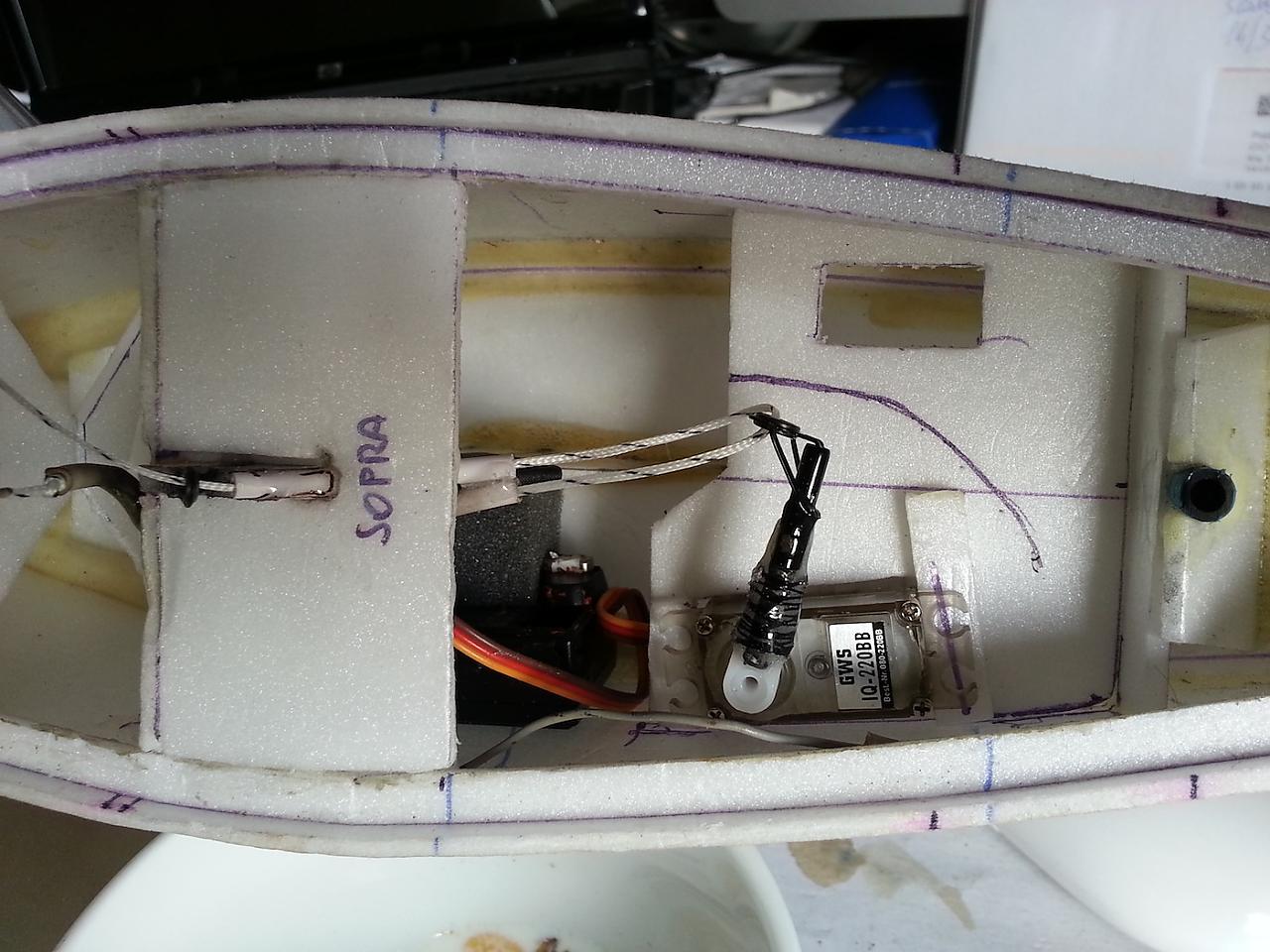

Anche se non consigliata, ho scelto per la soluzione "all-in" lasciando libera e chiusa la coperta, considerato che userò la Footy soprattutto in mare.
