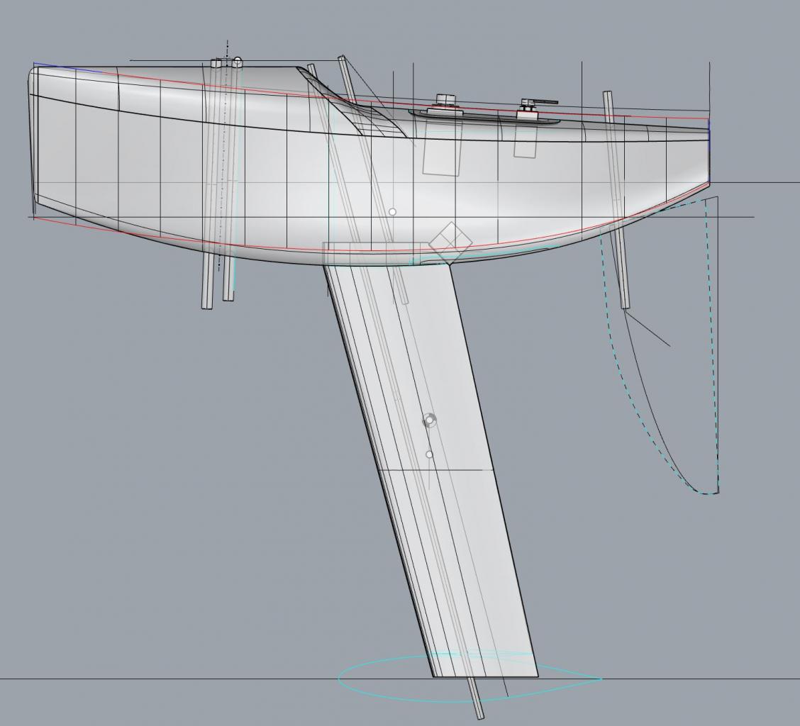

Forse a molti è sfuggita, ma tra i vari concorrenti della Footy God Cup c'era questa interessante barca di Phil Tyler costruita in depron con timone e deriva in carbonio e unarig.
Nei 2 giorni, su 36 regate, ha fatto 3 primi posti, 3 secondi posti e 7 terzi posti. Alla fine è arrivata quarta.
Costruzione semplicissima con scafo in depron non rivestito in 4 pezzi principali (2 fianchi, fondo e coperta), dislocamento, per quel che mi è parso di capire, abbastanza leggero (meno di 450 grammi) e barca messa in diagonale rispetto alla pianta della scatola per allungarla un po'.
Potrebbe essere una idea per farsi una Footy da corsa con molto poco impegno e investimento minimale. Se a qualcuno interessasse e collaborasse un po' si potrebbe pensare di replicare con una Easysail Footy semplificata con guida e disegni online sul forum nel prossimo autunno.
Interesserebbe?
