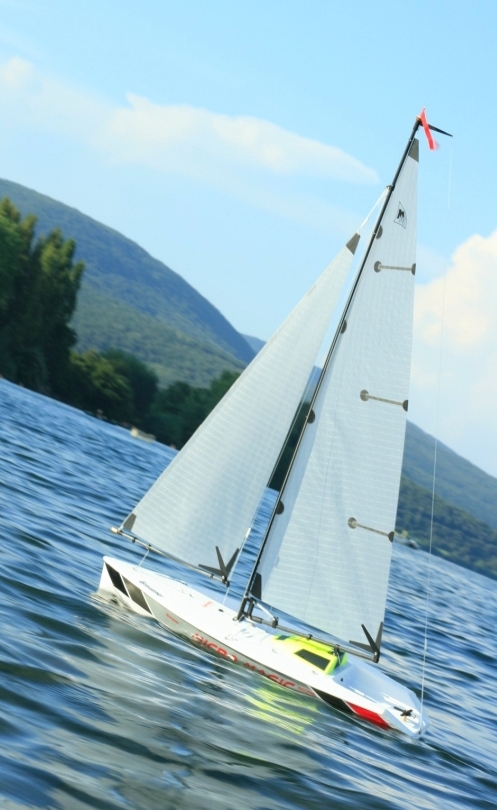

Brutti mascalzoni ....
Passate al MM e non mi dite niente ????
Meno male che Alex mi ha beccato (grande).
Il mio MM è pronto e operativo (qui nella sede di Roma).
La mia disponibilità è (putroppo) limitata al tardo pomeriggio dei giorni feriali (da LUN a GIO) dato che il venerdì fuggo verso il SUD a raggiungere la famiglia.
Io ho messo il terzo servo ed è settato su un trim (ma serve a poco).
Per il resto è tutto ok. Lo uso con la radio a 2,4 GHz comprata da Hobby King a 20 euro. Funziona alla grande ! Basta avere cura di mettere le antenne il più possibile vicino alla coperta e comunque sopra la linea di galleggiamento.
CIAO e resto in attesa di news per eventuali attività pomeridiane.
ACQUA !!! MURE A DRITTA !!!!
Servocomandi per Micro Magic Racing-mm1.jpg   Servocomandi per Micro Magic Racing-mm2.jpg
