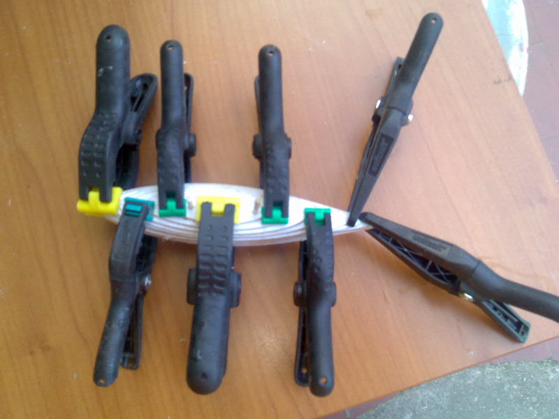

Vecchio 30 maggio 09, 22:02   #6 (permalink)  Top
L'avatar di ReArtu
Data registr.: 19-08-2008
Residenza: Firenze
Messaggi: 291
Bene, ho ripristinato lo scheletro stampando le ordinate ridotte dello spessore dei listelli.
Preparato anche i listelli larghi 0,5mm................cosi curvo meglio
Non ho messo l'ordinata 1 in quanto sagomerò un pezzo di balsa da riportare.
Ciao a tutti
Stefano
