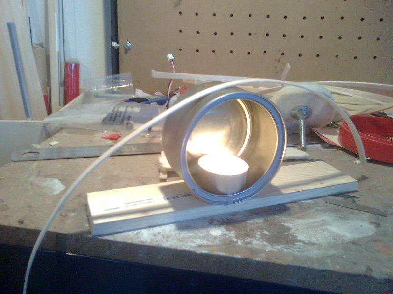

ciao non conoscendo in piani in tuo possesso e pensando che la costruisci su base disegni commerciali e non in ammiragliato ,quindi con falsa chiglia e false ordinate il consiglio e' quanto segue:prima di posare il fasciame controllare la corretta posizione delle ordinate ,fare l'angolo di quartabuono ,ed eseguire la battura.dopo di che si puo' pensare alla posa fel fasciame che andra' curvato ovviamente dove necessario.rammento che tutti i corsi devono giungere alla ruota di prua o al dritto anche mediante rastrematura..ti posto un sistema semplice e veloce per curvare i listelli .poi vabbe posso mostrarti esempi errati e aggiungere altre info dimmi tu

ehe, il piegalistelli qui sopra è il mio brevettato barattolo di cibo per gatti riciclato!
le prime volte che lo usi si sparge un gradevole odore di topo bruciato per casa!
ahahahaha!
