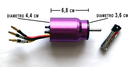

In attesa del varo del SUPER CRAFT, ho un'altro problema da risolvere.
Tempo fa ho acquistato un motoscafo usato: finalmente è giunto il momento di rimetterlo in efficienza ed ho smontato il motore per conoscere marca e modello e decidere con quale batteria alimentarlo. Sorpresa: il motore non presenta alcuna dicitura (marca e modello) e il percorso dell'acqua di raffreddamento sembra otturato. Infatti, soffiando da un lato non c'è nessun passaggio d'aria dall'altro lato. Girando manualmente l'asse motore, non è presente nessuna anomalia per cui presumo che elettricamente il motore funzioni. Sul retro, tra i metalli del motore e della camicia si intravedono piccole secrezioni bianche: potrebbe essere il risultato di piccole perdite d'acqua o di perdite di liquido delle batterie NiCa usate all'epoca.
L'aiuto degli esperti di cui ho bisogno è:
- C'è un sistema per identificare il motore?
- Come fare per "sbloccare" il percorso dell'acqua di raffreddamento?
- Nel caso dovessi cambiare il motore, come decidere quale prendere?
Grazie a chi vorrà darmi dei consigli.

Le piccole secrezioni bianche potrebbero essere di sale marino?
Se si io proverei a immettere nella camicia di raffreddamento dell'acqua demineralizzata, cambiandola dopo qualche ora (non ho idea quante ore e quante volte, bisogna andare a tentativi) sperando che riesca a sciogliere il sale.
Non so dirti niente sul motore.
Dovendolo cambiare io cercherei on line un motoscafo simile al tuo come forma e dimensioni e guarderei com'è motorizzato di fabbrica.

Identificare il motore è un problema: se è un inrunner, dalle dimensioni puoi risalire indicativamente alla potenza. Puoi misurare i giri con uno strumento, probabile vada almeno a 4S ma la corrente e la tensione massima restano un incognita.....
Sempre se è un inrunner la camicia di raffreddamento è calzata sul corpo del motore, con due o-ring che fanno da tenuta, per cui si deve sfilare e al quel punto controlli i singoli attacchi dei tubi che siano liberi e la camicia ed il motore puliti internamente.....
WINDSURFER: probabilmente le incrostazioni sono dovute al sale visto che il precedente proprietario "navigava in mare"
Il motore è un inrunner in quanto montato all'interno dello scafo.
Era alimentato da due pacchi di NiCa ognuno dei quali composto da 6 batterie da 1,2 V (ovviamente) 4200 mHa per un totale di 14,4 V. Forse sbaglio ma penso che una batteria LiPo da tre elementi ed alto amperaggio dovrebbero bastare.
Ovviamente ho provato a separare il motore dalla sua camicia ma non ci sono riuscito, forse anche a causa delle incrostazioni interne. Come suggerisce WINDSURFER, proverò ad iniettare acqua dolce nella speranza di sturare il tutto.

Con una siringa ho iniettato dell'acqua demineralizzata: al terzo tentativo tutto si è sbloccato!!. Ora ho lasciato detta acqua all'interno per permettere lo scioglimento definitivo del calcare. Parlo di calcare in quanto nel tentativo di soffiare mi è andato un minuscolo granello di sostanza in bocca ma non è salato.
Adesso non resta che decidere il tipo di batteria da usare ........... è poi il definitivo restauro.
