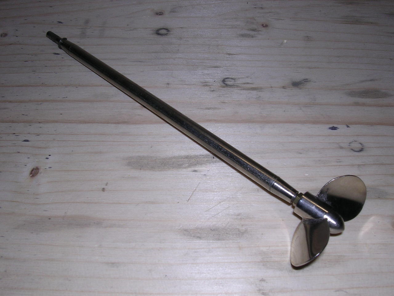

Seppure a rilento, i lavori procedono e lo scheletro dello scafo prende forma.
Nel frattempo ho rimediato alcune cose: motore Graupner Speed 400 (usato), ESC marino con BEC (comprato nuovo dal cinese), albero con elica bipala (purtroppo con tripala non l'ho trovato) originale Aeropiccola.
Sono un po' disorientato riguardo il blocco motore e riduttore: non so proprio cosa prendere e come adattarlo Avete suggerimenti?

Vedo che la barchetta è ancora tutta da fare, forse stai anticipando i tempi.
Comunque:
il 400 mi sembra piccolino, opterei per un 600 o simile,
per il riduttore tieniti attorno a 1:4 o 1:6, quei motori fanno molti (troppi) giri, ti puoi arrangiare con il mondo delle stampanti o con quello, meglio, delle cinghiette dentate dei modelli auto e relativi ingranaggi di ricambio,
non dimenticarti, prima di fissarlo, di saldare sull'astuccio porta asse-elica, lato motore, un tubetto di ottone per l'ingrassaggio.
Per adesso mi sembra che basti, buon lavoro,
