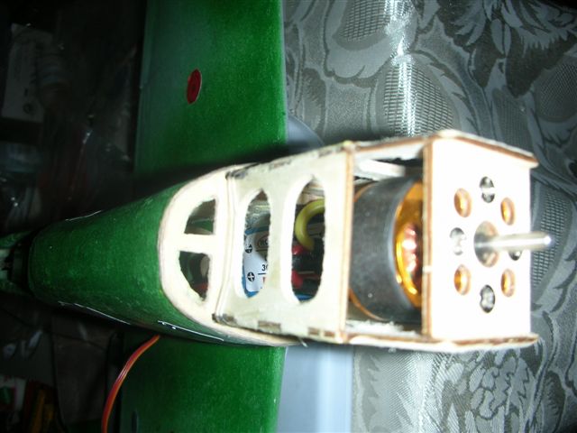

Question Me 109 Zott/Combat - Canuti
Non ci crederete ma anch'io ho quasi finito il mio Zott. Me109 ribattezzato - fenix (è stato recuperato dopo un "volo" meno di 12 secondi con successivo schianto al suolo rovinoso).
Scusandomi per la mancanza di una foto, ve lo descrivo brevemente: fusoliera scavata ed ali ricoperte in cartaseta, predisposto per carrelli retrattili, cappottina in pvc trasparente, castello motore in legno, dipinto fondo grigio e macchie verdi con estremità gialle):
Apertura alare trapezoidale 90cm x 30max, lunghezza fusoliera 80cm in poliuretanto espanso.
  • Peso a vuoto (ali+fusoliera)= 190g
  • 3 servi sg90 (11g) = 33g
  • ricevente jetronic = 8g
  • Lipo 11.1v 1300mA rc smart = 110g
  • brushless 1200g/V (6x4 - 11x6) max 30A 250Watt? = 52g
  • regolatore 30A = 33g
  • elica (8x6) ?= 7g
  • ogiva ?= 7g
TOTALE=440g
Considerando che il primo volo è andato proprio maluccio, mi chiedevo se fosse meglio alleggerito un pò con:
  • 3 servi sg50 0.8 kg = 15g (-18g)
  • thunder power 11.1v 1300 mA = 86 (-24g)
  • Hacker A20-34S = 29g (-23g)
(2 Lipo/8x3.8 1500 g/v 2-6A Peak 8A: 3D200g, parkf 400g, alianti 600g)
oppure Hacker A20-50S = 29g
(3 Lipo/10x3.8 1055 g/v 2-5A Peak 7A: 3D200g, parkf 400g, alianti 600g
  • Jeti eco 12A = 10g (-20g)
TOTALE = 355g (-85g ! ! !)
(eventualmente x carrelli retrattili)
  • 1sgh90 = 11g
  • carrelli e ruote = 12g
CHE NE PENSATE?
  1. Quale dei due Hacker è meglio considerato l'uso Combat?
  2. Altri consigli?
enrico76 non è collegato   Rispondi citando

Alla fine mi sono ricordato di fare qualche foto...
Me 109 Zott/Combat - Canuti-dscn0527.jpg   Me 109 Zott/Combat - Canuti-dscn0519.jpg   Me 109 Zott/Combat - Canuti-dscn0520.jpg   Me 109 Zott/Combat - Canuti-dscn0522.jpg   Me 109 Zott/Combat - Canuti-dscn0524.jpg
