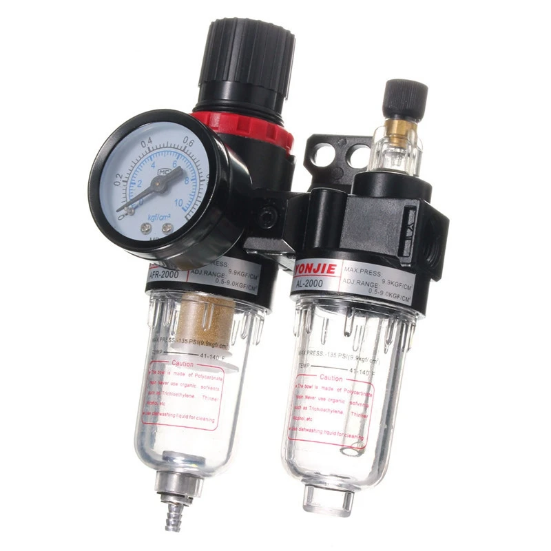

Ragazzi,
volevo prendere il classico filtro per l'Aerografo, ma mi sono imbattuto con uno doppio (credo che il secondo filtro sia per le gocce d'olio).
Vale la pena quello doppio?
Singolo
Doppio
Grazie
Ale

Nella seconda foto il "barattolino" di destra serve per lubrificare gli impianti pneumatici, ci devi versare dell olio apposito per impianti pneumatici e con la rotellina nera in alto regoli la quantità di olio che vuoi immettere nel impianti pneumatici,solitamente viene montato dove ci sono molte elettrovalvole per lubrificarle.

Non credo che tu voglia miscelare dell'olio nei colori che nebulizzi pertanto non comprare quello con oliatore. Nel caso ti capitasse un filtro con oliatore, semplicemente tieni vuoto l'oliatore.
Per quanto riguarda gli impianti pneumatici, ho smesso da molti anni di lubrificarli ed ultimamente ho smesso anche di montare l'oliatore in modo da non fare venire nessuna voglia di lubrificare agli utilizzatori finali.

Parli di impianti industriali?
Si, più che altro macchine.
