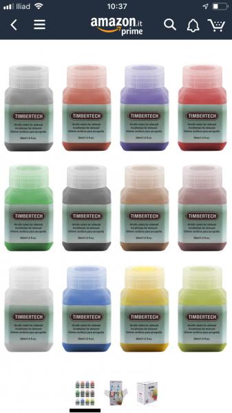

Aerografo non esce colore....
Salve ragazzi, mi chiamo Giuseppe e sono di Avellino. Ho da poco acquistato un piccolo aerografo con dei colori per pitturare i miei modellini, il problema e’ che dall’aerografo non esce il colore uniforme (un po’ si e no oppure solo aria). Premetto che non ne capisco comunque l’ho smontato e controllato che tutto fosse apposto , rimonto e niente.
Vi allego le foto dell’aerografo e dei colori.
Vi ringrazio in anticipo, spero possiate aiutarmi , altrimenti faccio il reso.

potresti avere il colore troppo denso.. per aerografo ci sono colori appositi oppure diluenti.
l'aria deve stare tra 0,4 e 1 atm, anzi 1 atmosfera è pure troppo.
poi dipende da che aerografo hai.. se è doppia azione regoli anche la mandata di colore.
distanza circa 15-30cm.
fai prove su carta per imparare prima di passare a qualsiasi modello.
comunque i colori acrilici tamiya vanno diluiti in alcool intorno al 50%
i vallejo air sarebbero già pronti all''uso ma un 10% lo gradiscono ugualmente.. mentre i vallejo normali li diluisci 30-50% con acqua meglio distillata o il loro diluente.
se vernici modelli in plastica i telai li devi per prima cosa lavare col sapone per i piatti,
se le stampate sono delicate le metti in una teglia per lasagne e le lavi con un pennello senza il rischio che si stacchi nulla..
prima del colore devi dare il primer spray opaco, è molto importante.
dai passate leggere senza coprire e aspetti che asciughi.
con 2-3 mani leggerissime di primer 3-4 ore dopo dovresti essere pronto per i colori.
altri consigli prima di colorare.. nei colori stappali e metti dentro 2 pallini da softair.. 2 perline o qualcosa che non faccia ruggine ma ti aiuti ad agitarli e renderli omogenei.
ricontrolla le superfici prima di colorare.. con aria compressa 2-5 atm rimuovi polvere e eventualmente scarti le imperfezioni che il primer ti renderà visibili..
con l'aerografo il colore non lo dovresti quasi veder uscire dall'ugello..
ricordati che è meglio partire sempre fuori dal modello perchè potrebbe capitare che il primo getto contenga goccioline più grandi..
infine ricordati che non si copre mai mai mai alla prima.. più mani leggere darai e meglio verrà la verniciatura.

Ho letto cosa avete scritto...e li ho trovati ottimi consigli... ma pur non avendo esperienza di questo genere di aerografi mi chiedo e chiedo a voi questo modello di cui linko il sito che dalle foto e lo stesso acquistato da djduffer26 può essere un modello valido per fare modellismo ? https://www.amazon.it/Abest-unghie-m...P5QB8RE3WXBP9E oppure la quantita di colore che esce e troppo poca ? Parliamo di un aerografo usato per dipingere le unghe ...

Ho cercato anche la tipologia dei colori che ha usato e sono metallizzati ...questi non richiedono particolari metodi per stendere il colore ? https://www.amazon.it/Timbertech-Kit...sr=1-3-catcorr

odio l'aerografo quasi come il proctologo perchè tra prove, impazzimenti e diluizioni si spreca più tempo e colore rispetto a qualsiasi altra tecnica..
ci sono 3000 cose che possono influire sul risultato..
non menzionate ci sarebbero i prodotti come il retarder e diluenti specifici che con i metallizzati sarebbero preferibili ad acqua e alcool..
le basi metallizzate da aggiungere ai singoli colori.. alterano i metallizzati stessi e occorre fare delle prove per capire cosa si ottiene.
poi la diluizione va fatta bene prima di mettere i colori nella coppetta.. questo implica un contenitore intermedio che si prenderà parte del colore sprecandone una parte.. puoi fare tutto con una siringa graduata lasciandoti un margine di aria per agitarla.
poi ci sarebbero le misure degli ugelli.. è un filino intuitivo ma se spruzzi bicomponente per vasche da bagno per quanto diluita non puoi farlo con un ugello 0.2 ci potrebbe volere un ugello da 1.5
quando non esce colore le variabili sono: vernice densa, ugello piccolo, poca o troppa aria.
vernice densa con troppa aria forma minuscoli pallini e rigature..
vernice giusta con poca aria forma gocce più grandi ed evidenti.
