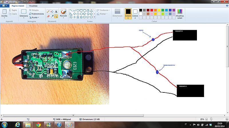

ciao a tutti! dopo aver aperto un servo che non utilizzavo ho fatto uno schemino per capire se è questa la via giusta..
in ogni caso non so che diodi devo comprare e come montarli invertiti.. grazie a tutti spero si capisca abbastanza dal disegno..

Perfetto. I diodi li devi montare dove hai disegnato i puntini blu (le scritte che ci hai messo vicino sono illegibili), in serie sul filo. Un diodo lo monterai con la fascetta bianca (a volte è rossa) rivolta verso il servo, l'altro con la fascetta bianca rivolta verso il solenoide.
Come diodo va bene un diodo generico qualsiasi, capace di reggere almeno 1A di corrente. basta che chiedi questo al negoziante.
Ricordati che devi scollegare i motore del servo, altrimenti il solenoide si accende solo durante il movimento del servo stesso. Prima di scollegarlo, accertati che il servo sia in posizione "di riposo".
Carlo
