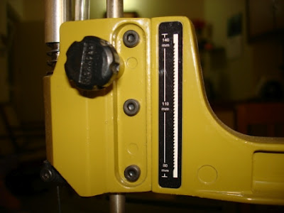

mi interesserebbe sapere come fa il Proxxon, a riutilizzare le lame spezzate...
La passione, è tutto... senza, c'è il vuoto...
Chicco K non è collegato   Rispondi citando
Vecchio 18 novembre 13, 18:46   #24 (permalink)  Top
L'avatar di lambdafly
Data registr.: 12-09-2012
Residenza: In the cloud
Messaggi: 2.507
Originalmente inviato da Chicco K Visualizza messaggio
Ha il supporto superiore che ferma la lama che si può bloccare in tre posizioni: alta, media e bassa, a seconda della lunghezza della lama. Così se si spezza la lama basta abbassare il fermo e bloccare la lama accorciata.

Il meccanismo è questo:
