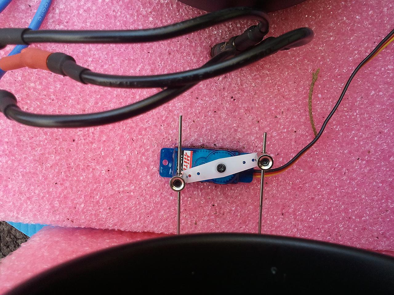

Vecchio 25 luglio 11, 13:38   #6 (permalink)  Top
Data registr.: 14-04-2009
Residenza: Bergamo
Messaggi: 99
Thumbs up Update
Rieccomi, anche se dopo un bel pò di tempo (il mini e revo si prende gran parte del mio tempo libero ), con gli upgrade fatti all'hovercraft.
1 - Aggiunta una paratia (se così si può definire ) nella parte inderiore del mezzo, proprio sotto il buco della ventola per il sollevamento, in modo da non avere un getto diretto con il fondo stradale, riducendo così la deriva.
2 - Aggiunto il secondo tirante al timone in modo da renderl0 più preciso e reattivo
Resta comunque ancora un pò di deriva che presumo essere dovuta alla coppa dell'elica intubbata!
Forza gente ora attendo ancora i vostri suggerimenti, critiche e commenti!
P.S.: non appena riesco faccio un video e lo posto!
Hovercraft gonna rigida-paratia.jpg   Hovercraft gonna rigida-tiranti_timone.jpg   Hovercraft gonna rigida-tiranti_timone_2.jpg
