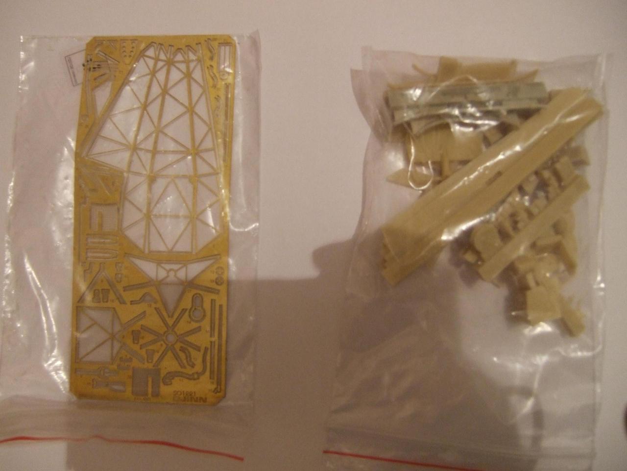

Salve, scrivo qui non essendoci una sezione specifica, ecco il mio problema: dopo anni di ricerca ho trovato un modellino statico dell' SO1221 DJINN, e siccome la scatola era apribile lo ho fatto per vedere i pezzi ed ho trovato la sorpresa... metà del kit è in resina e l'altra metà ha i pezzi ricavati dall'incisione di un sottilissimo foglio di ottone, mai vista una cosa del genere!
Come si assembla... ci sono tecniche particolari, accorgimenti particolari... qualche consiglio? Poi se qualcuno lo sà fare e fosse così gentile sono disposto a pagare pur di avere il modello monmtato.

Ciao,io di modellismo statico sono un po' a digiuno,ho montato qualcosa da bambino(mooolto tempo fa),ma non c'e' un libretto di istruzioni per il montaggio?
Comunque dalla foto si vede poco perche' il sacchetto la rende poco nitida,ma i pezzi di ottone incisi sono staccabili??,perche' a me sembra quasi una maschera tipo normografo (quello per scrivere le lettere) da usare per disegnare i pezzi su qualche materiale per poi ritagliarli.......mi sa ceh ho detto una ca...ta

io non faccio statico ma ho un amico che fa e se non sbaglio, i kit in resina vanno incollati non con le solite colle per kit in plastica a iniezione ma con ciano (il che rende le cose più difficili).
Riguardo le fotoincisioni (che servono per i dettagli più fini) boh, provo a chiedere ma forse fai prima a cercare un forum di modellisti statici...

X Pollovolante: le parti in ottone sono staccabili e servono per i particolari del kit, purtroppo anche il traliccio di coda è in ottone e questo complica le cose, le istruzioni ci sono ma solo in lingua ceca.
SlowFlyer, ti ringrazio, non sapevo che le normali colle non andassero bene, se provi a sentire questo tuo amico mi faresti un grosso favore, magari chiedigli se lo posso contattare. Ho provato a cercare info su forum di modellismo statico, ma niente di apprezzabile.

Le fotoincisioni sono parti in ottone che negli ultimi hanni hanno arrichito i Kit statici. Hanno il vantaggio di poter rendere dettagli piccolissimi difficilmnte realizzabili ad iniezione. Per tagliarli la punta affiata di un cutter appoggiandoti su una superfice durissima come il vetro (altrimenti l'ottone si piega). Per piegarli e dare loro la forma vouta ti aiuti con un sottile righello in metallo che farà da punto di piegatura. Per incollarli una microgoccia di volgarissimo attack o , se il pezzo è grande, anche colla vinilica.

Le parti in fotoincisione è meglio tagliarle con un piccolo tronchesino e poi rifinirle con carta seppia per eliminare la sbavatura rimasta. Pe il resto concordo con quanto già detto per l'incollaggio. Meglio usare il ciano in gel aiutandosi con uno stuzzicadente, piuttosto che quello liquido. Se devi usare quello liquido cerca un flacone dotato di beccuccio di metallo sottile come un ago in modo da poter dosare esattamente la colla e di poterla posare con precisione dove vuoi te.

Sto riprendendo anche io a fare dello statico e ti segnalo questi forum specifici:
Scale Models Forum AMV-LILLIPUT
Modellismo Più
P.S. per depositare piccole quantità di ciano usa un ago con la punta infilata nella gomma di una matita (quelle che hanno la gomma all'estremità) e la cruna per raccogliere la goccia di colla
