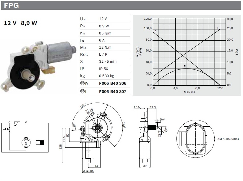

Partirei quindi dall'esperienza fatta con il motore del'alzacristallo che hai usato. Sei in grado di dire quanto assorbiva in navigazione e quanta potenza può erogare senza bruciarsi? Magari non lo sfruttavi a fondo e risolvi semplicemente montando un'elica più grande, meglio a tre o quattro pale.
Immaginando di dover salire di potenza, la batteria al Pb da 7Ah è piccolina per garantirti la potenza necessaria, quindi il passaggio alle LiPo è quasi obbligato. Ricordati però che più aumenti la potenza e più riduci l'autonomia.
Dovendo sostituire il motore, sempre che sia necessario, l'ESC che hai dovrebbe essere più che sufficiente al tuo scopo, quindi lo manterrei e mi orienterei verso un altro motore a spazzole. Non conoscendo le caratteristiche del motore che già usi è ben difficile indicartene uno per sostituirlo. Dovresti dirci qual'è la potenza massima ed il numero di giri che fa alimentato a 12V.
Ad occhiometro, dovresti usare un motore attorno ai 2-300 Watt massimi, tenendoti entro i 20.000 giri/minuti

Non sono in grado di dirti quanto assorbe in navigazione il motore e quanta potenza può erogare senza bruciarsi, come potrei fare per verificarlo?

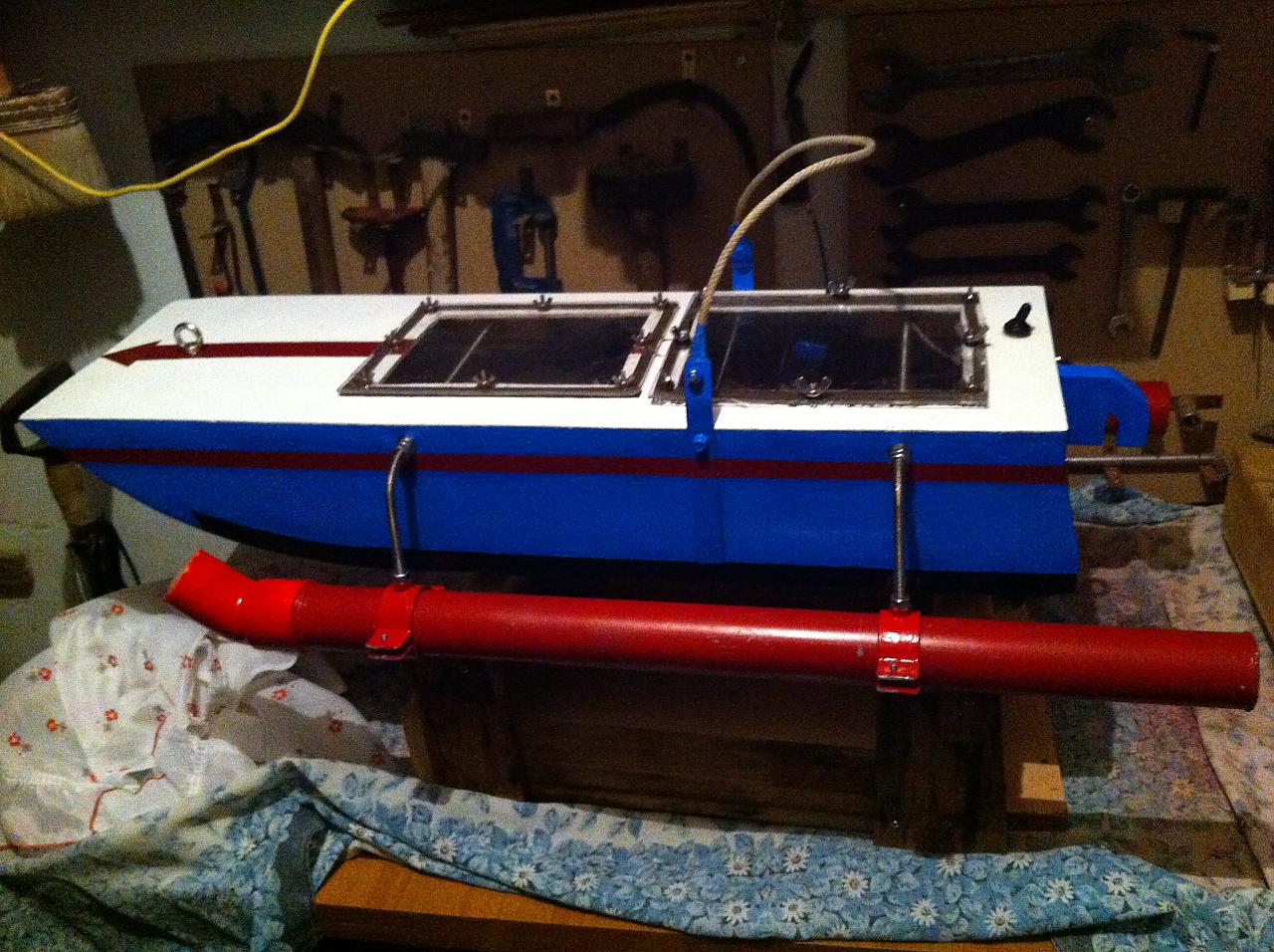

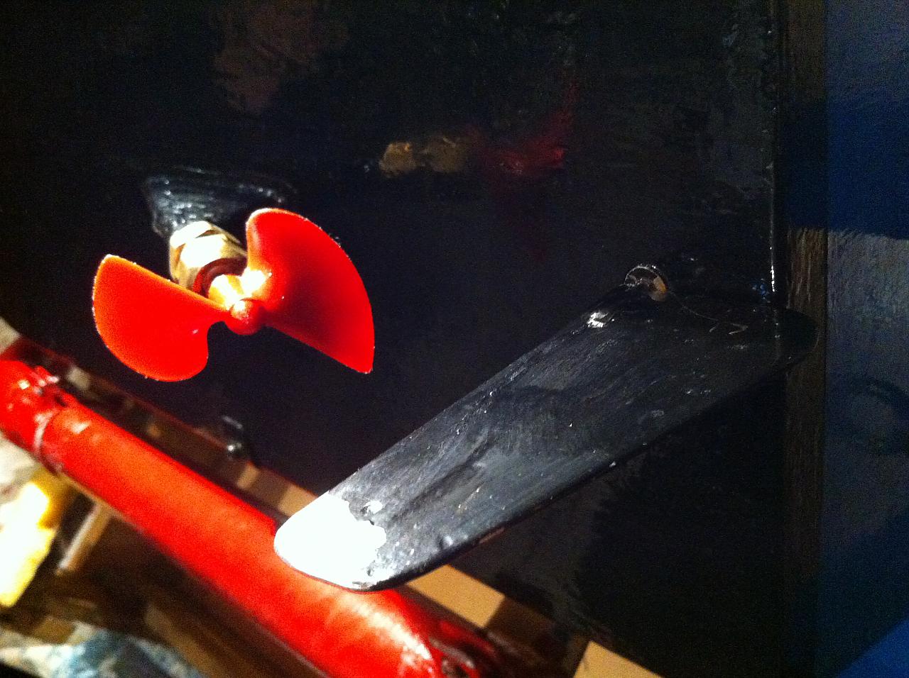

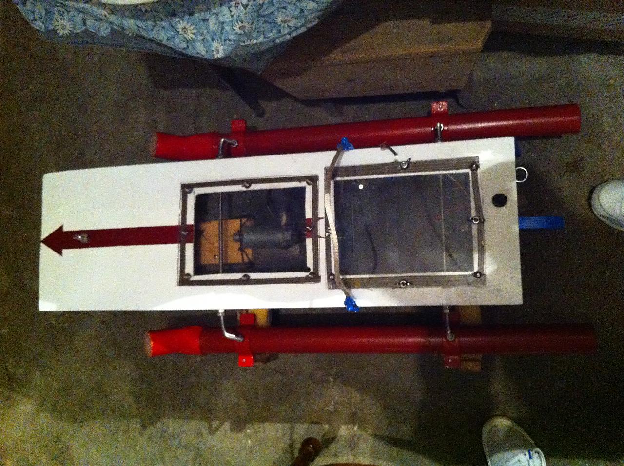

Il barchino è come dimensioni 81x25x13,5, per quanto riguarda l'elica è a due pale con un diametro di 7cm. Credi sia adatta come dimensioni? Comunque per farti capire meglio ti allego alcune foto dello scafo e una foto del motorino con le relative caratteristiche.
I tubi che vedi nelle foto li avevo montati in modo da tenere su il barchino, ma si possono togliere senza problema. Magari mi puoi dare un tuo parere sulla loro funzionalità.

Credo che il problema del tuo motore è che è troppo lento. Con un elica del genere dovresti riuscire a fare sci nautico, altro che essere in difficoltà a trainare una lenza....
Il 900BB è un bel motore, a 12V fa 6000 giri e con quell'elica dovrebbe garantirti un bel tiro (teoricamente 25-30 km/h di velocità e 180 Newton di spinta). Se vuoi salire ancora di potenza, allora prendi qualcosa come questo Turnigy 480S BL Inrunner Motor w/ Impeller 1500kv, però poi devi cambiare anche l'ESC (HobbyKing 50A Boat ESC 4A UBEC) e la batteria, oltre a dover mettere un'elica più piccola (max 40-45 mm).
