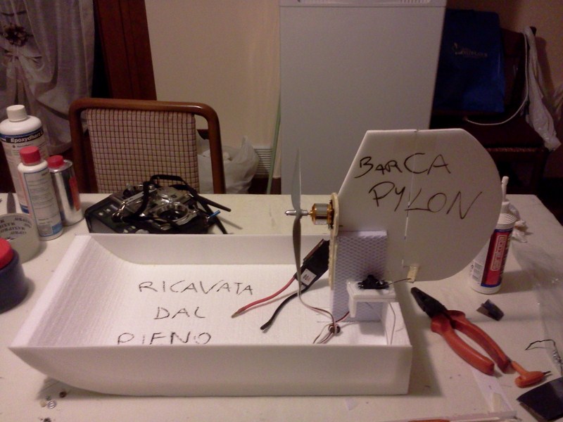

Ciao a tutti ragazzi. In questi giorni il maltempo sta flagellando un po' tutta Italia e a me per poco non è andata sotto la casa. Per fortuna si è fermata un po' prima. Visto che mi ritrovo davanti casa tutta la campagna allagata e dato che volare non posso (sono aeromodellista) volare ho pensato bene di farmi un barchino facile facile. Dato che in casa avevo solo motori e eliche da aereo, la scelta si è ridotta subito all'airboat o barca da palude. Mi son costruito un piccolo scafo (50x25 cm) in polistirolo tagliato a caldo e depron incollato con poliuretanica. Ci ho fissato una torretta di sostegno motore e ci ho fissato un timone comandato con un servo. Le foto chiariscono meglio di ogni parola. Beh, vi dirò...funziona alla grande. E corricchia pure bene. Una volta preso un minimo di velocità il muso si solleva e l'attrito diminuisce e la barcha corre senza sforzo. |
