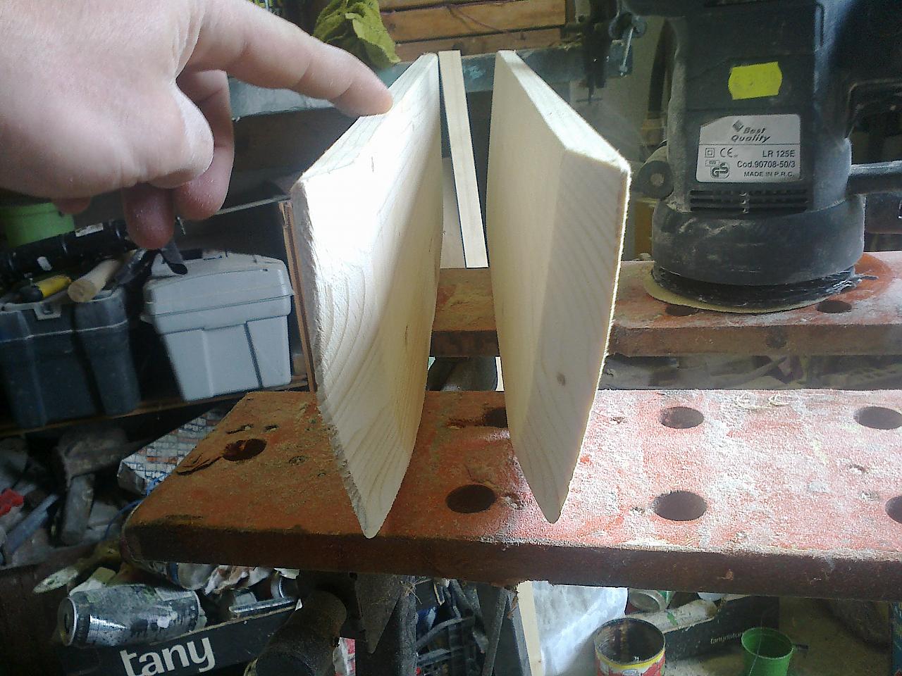

barca da pesca mare per portare grosse esche a largo pesca surfcasting a mare medio
sto iniziando il progetto vi posto le foto d'inizio

schiummy non ci siamo ..
quelle gondole sono troppo sottili, e pesano, , ergo affondano dentro l'acqua e non hanno nessuna resa di galleggiamento .. tanto valeva che usavi direttamente la tavola coricata che hai messo sopra ..
io ti consiglio di rifare tutto con del polistirene estruso, e poi ricopri di fibra , le gondole le devi fare come due scafi , dipende dal peso di devi dare un certo spessore..

CIAO , NO TI DEVO CORREGGERE GIA COSI GALLEGGIA , NN SO SE CONOSCI IL BARCHINO DIVERGENTE PER LA TRAINA DALLA RIVA. COMQ NON è FINITO .
IN OGNI CASO DOPO CHE CI SARA' L'ELETTRONICA SOPRA PESERA UN PO' QUINDI VERRANNO ISTALLATI 2 TUBI IN PVC LATERALMENTE PER FARE UN EFFETTO GALLEGGIANTE. COMQ QUELLE GONDOLE SONO ANTI RIBALTAMENTO
USANDOLO CON MOTTO ONDOSO SONO NECCESSARIE....
