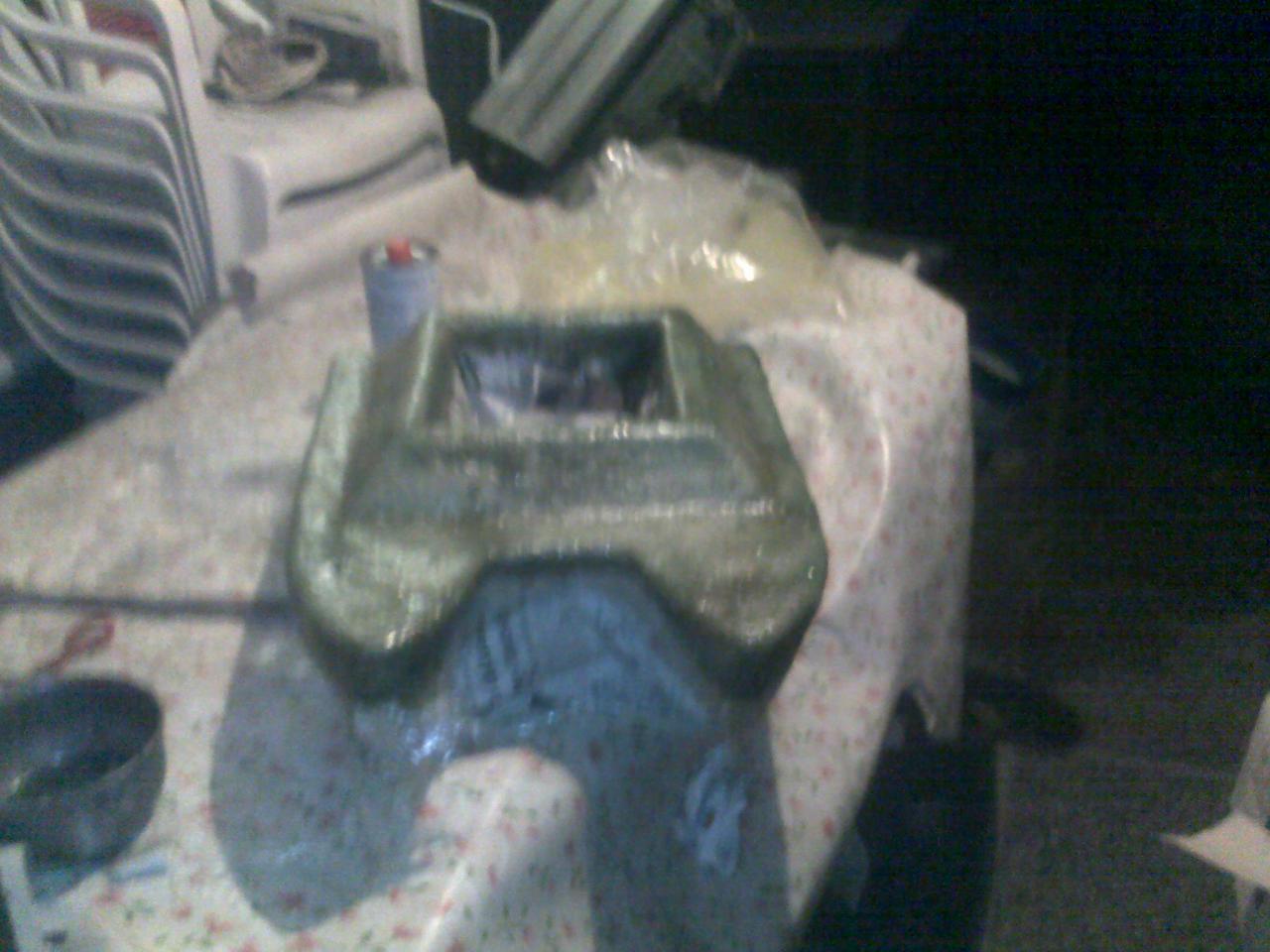

allego anche foto scafo
e della parte superiore
tutto fatto con un blocco di polistirene espanso
sti giorni dovrei rifinire
