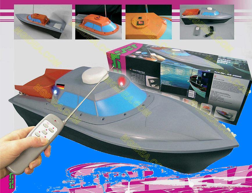

barchetta pasturatrice
una cosa del genere ti potrebbe andar bene?
lo trovi su ebay
BARCA DA PESCA PROFESSIONALE X PESCARE AL MARE LAGO NEW su eBay.it Barche, Modellismo dinamico, Giocattoli e Modellismo
