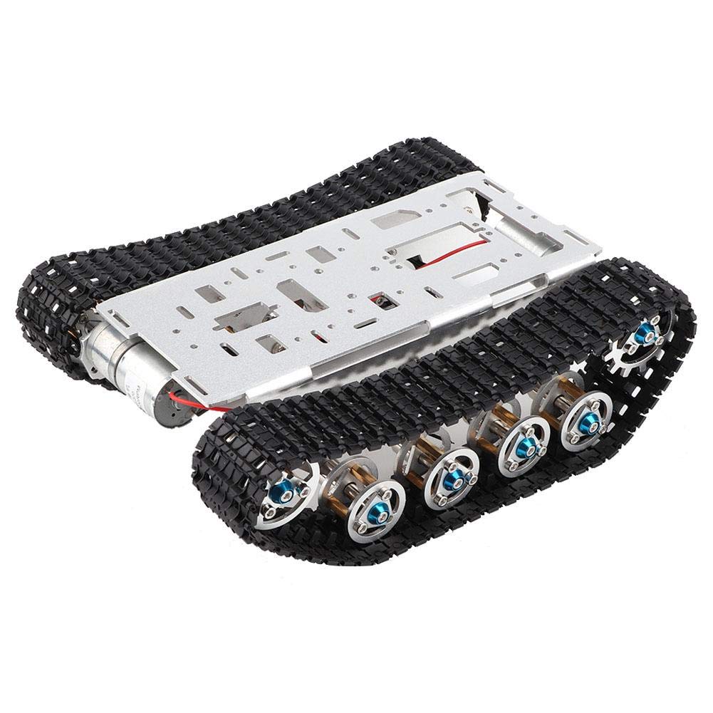

voglio costruire un cingolato fpv ma voglio usarlo con un radiocomando tradizionale a stik,quello che si usa per le auto rc,come posso fare per farlo funzionare con la radio?ci sono schede apposite o altro?premetto che con i cingolati sono a zero e magari se mi potevate elencare il materiale occorrente.
voglio usare il kit cingoli come quello in foto
grazie

questo kit

Se ha due motori a spazzole, uno per cingolo, ti servono due ESC per motori a spazzole tipo questi, una ricevente ad almeno due canali ed una trasmittente a stick dove si possa montare il ritorno al centro a molla su entrambi gli stick se vuoi avere il comando con due mani, oppure con la possibilità di miscelare due canali se vuoi comandare avanti/indietro e destra/sinistra con uno stick solo....

Si ha due motori a spazzole,infatti la mia radio ha lo stik che torna al centro,i due esc li collego sul canale 1 e 2,cosi facendo per andare avanti muovo gli stik dx e sx tutto avanti e per curvare a destra muovo in avanti lo stik sx e viceversa per curvare a sx giusto?

Esatto e per fare il girotondo uno avanti e uno indietro.......

ah p.s. non voglio approfittare troppo del tuo tempo, non sertiti obbligato
