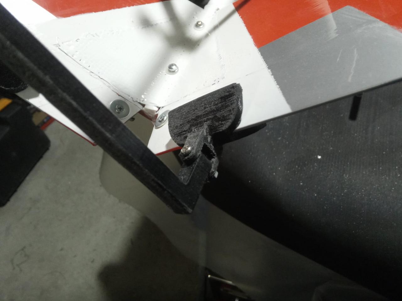

Partendo dalla realizzazione degli amici David Vinaju (Davinja)e Lucio Zanandrea ho costruito (con stampante 3D) un misuratore di calettamento dei piani di coda a V (che può anche essere usato per misurare piani di coda normali) utilizzando un inclinometro digitale reperito sul sito AliExpress.
Utilizzando lo stesso inclinometro ho realizzato un misuratore di escursione per le superfici mobili e un misuratore dell'angolo di calettamento del motore.
Se qualcuno fosse interessato ai file STL basta chiedere.
