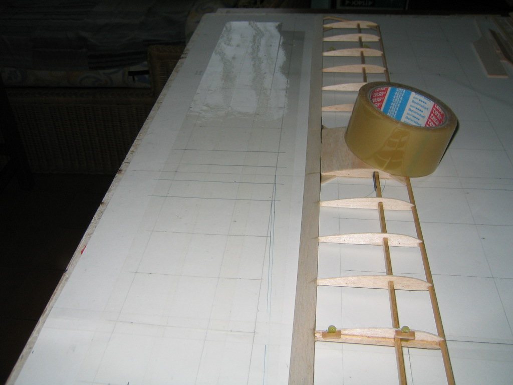

Ovvero come evitare quando si costruisce in struttura di balsa che il tutto si incolli al disegno...
Dopo avere provato diversi sistemi per non fare attaccare le strutture ai disegni costruttivi..(domopak,carta cerata,carta da lucido ecc...) quello che mi ha dato migliori risultati è il seguente:
rivestire il disegno con scotch da pacchi trasparente...(se ne trova fino a 10 cm di larghezza..ma io uso il 5 cm)
Non attacca nessun tipo di colla...niente vinilica.ciano.epoxy,cement.ecc
ed in più se serve tenere fermo qualche pezzo durante l'incollaggio si può usare del nastro adesivo . Aderirà perfettamente con una forte tenuta e quando si toglie non si rischia di rovinare il disegno perchè praticamente plastificato..
Ciao AgoMago
Colla: NON ATTACCHERAI PIU'!!!!-ali-024light.jpg
