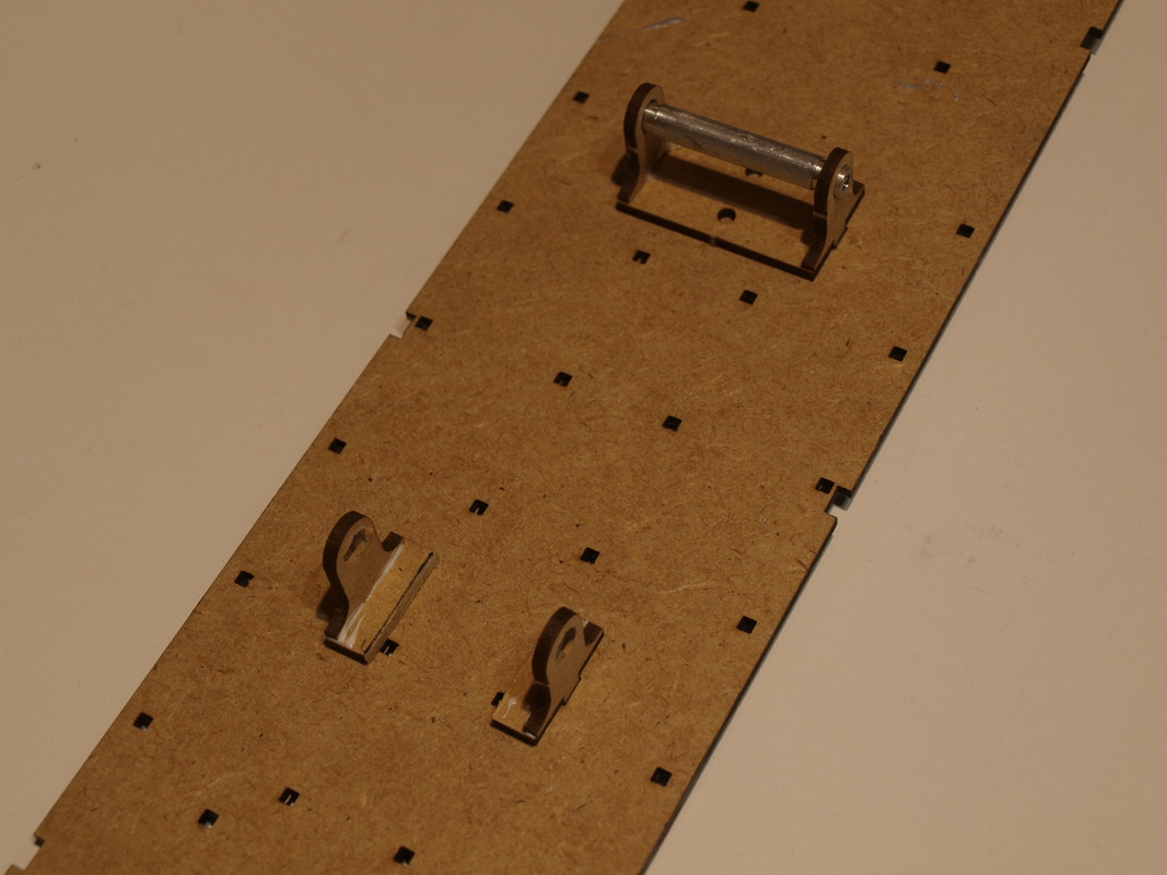

questo il contenuto del kit statico

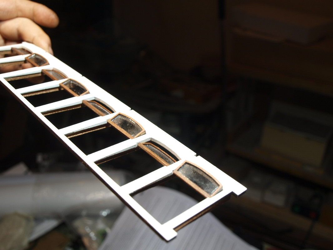

Una bella novità riguarda il foglio di policarbonato delle finestre tagliato a laser e coperto con una pellicola protettiva.
tutte le parti grafiche sono riportate su vinile adesivo.
le ruote del tram sono in fusione ma abbastanza ben fatte da permettere di usarle per ingegnarsi a motorizzare il tram e farlo andare sul binario.

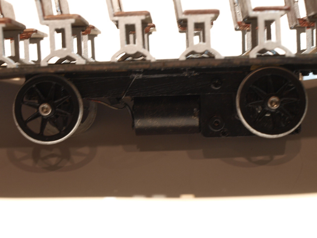

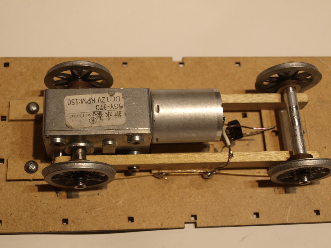

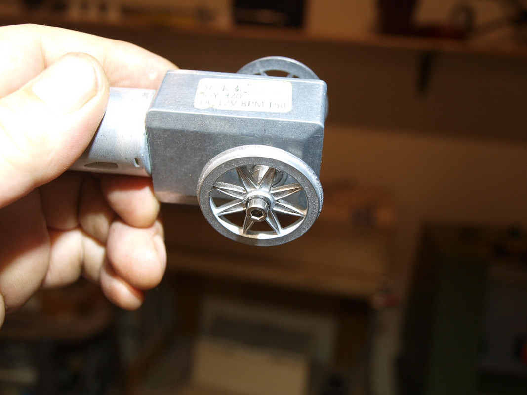

Ho iniziato il montaggio dal motore.

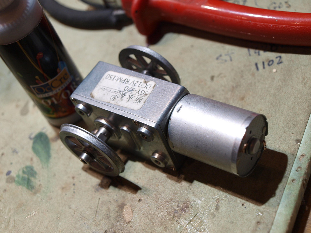

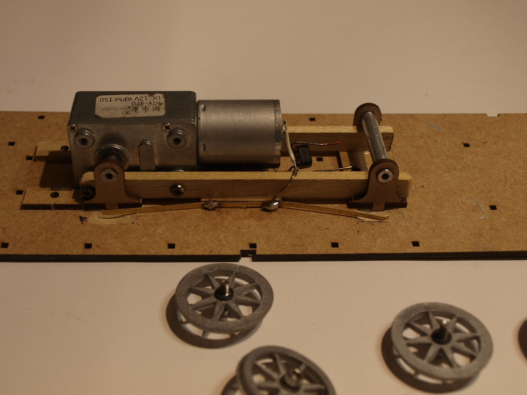

per motorizzare questo tram ho deciso di usare un riduttore JGY370 da 150rpm, soluzione che avevo già impiegato per la locomotiva Pacific 231
https://www.baronerosso.it/forum/fer...fic-231-a.html

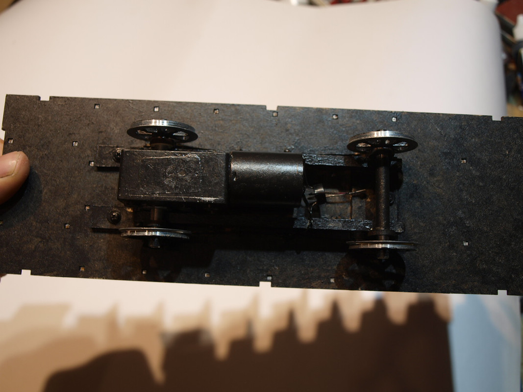

in questo caso, oltre a dover tagliare al tornio gli assali per portarli alla larghezza di 45mm, ho dovuto isolare le ruote di metallo per poterle alimentare dal binario.
per fare questo ho dato prima del cianoacrilato dei fori e successivamente ho verniciato di nero con i colori di Occre che garantiscono una bella pellicola isolante.
ho usato dei dischetti di plastica e dei trattini di termoretraibile per centrare e isolare meglio le viti dalle ruote.

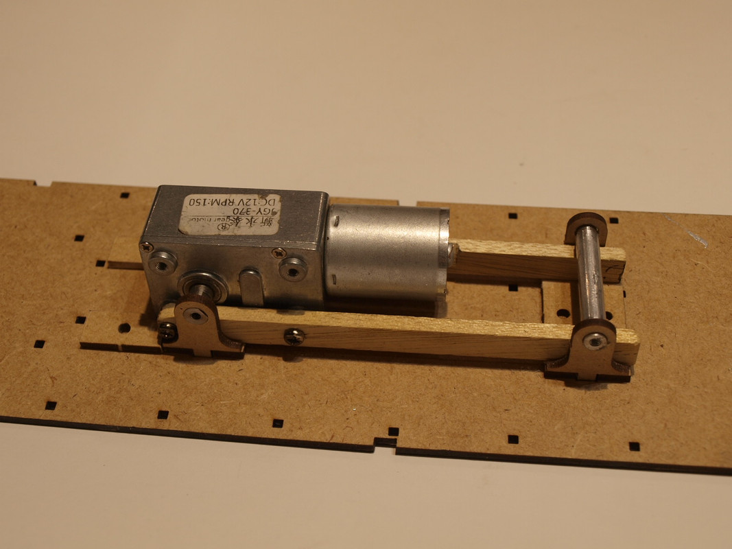

ho costruito la struttura di sostegno del riduttore e le lamelle di ottone che andranno a prendere corrente dall'interno delle ruote.
ho già predisposto un ponte di diodi che servirà per alimentare le luci led in entrambi i sensi di marcia.
questo un mini video del pianale montato e in movimento sul a binario.

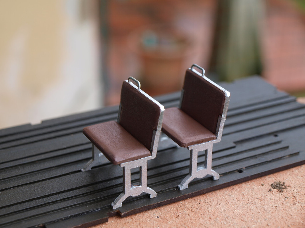

speriamo.. ancora sono quasi a zero.

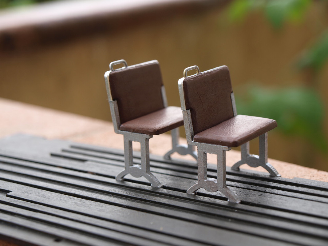

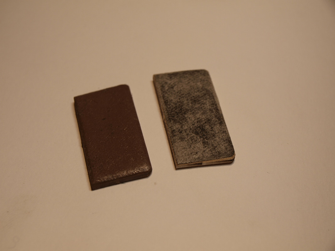

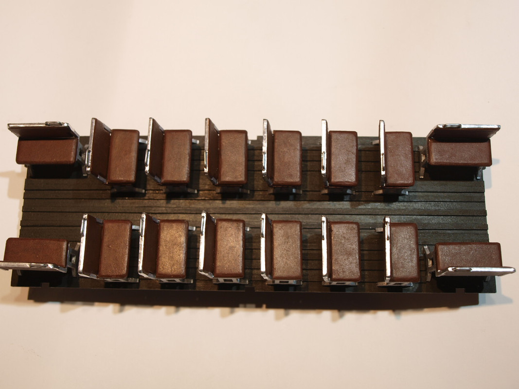

ho fatto solo 2 sedili per definire uno standard col quale fare tutti gli altri.
invece che limitarmi a pitturare il legno di marrone ho preferito rivestirlo di ecopelle e carta in modo da arrotondare gli angoli.
infine sul bordo superiore ho riportato del nastro di alluminio per simulare una cromatura.

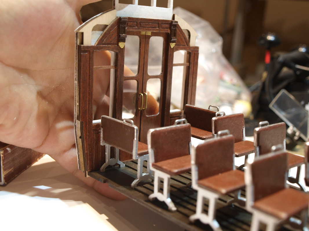

i sedili terminati
ho rettificato al tornio le ruote per eliminare una leggera oscillazione e aumentare di qualche decimo l'altezza del bordino.

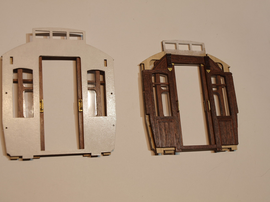

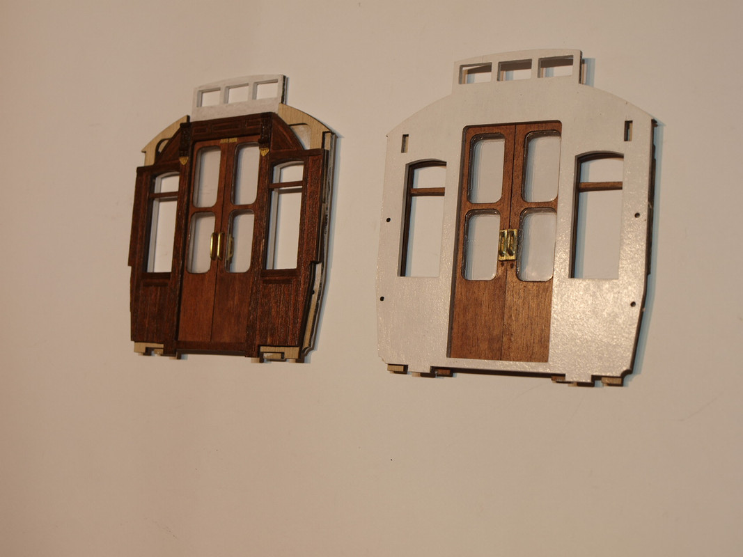

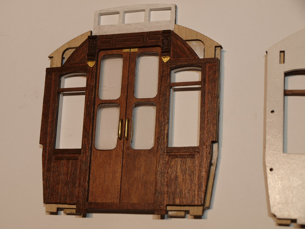

ho costruito le 2 pareti con porte apribili e le ho decorate con dei listelli di mogano.

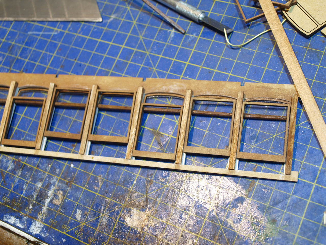

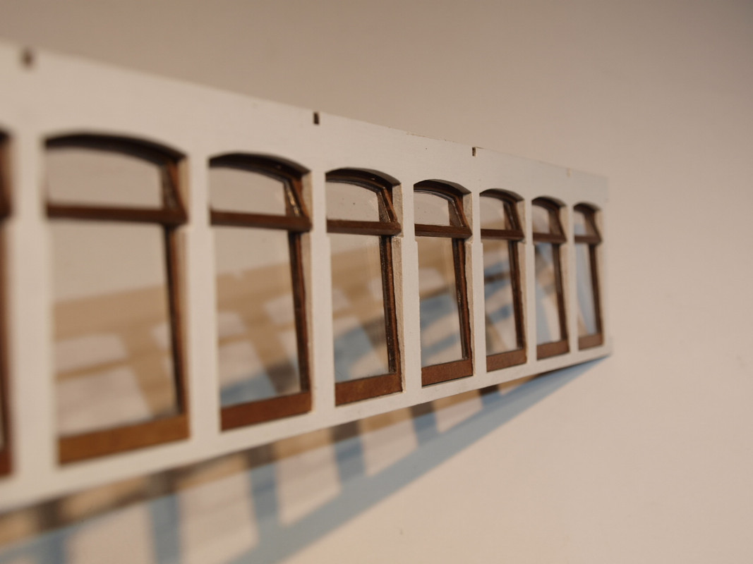

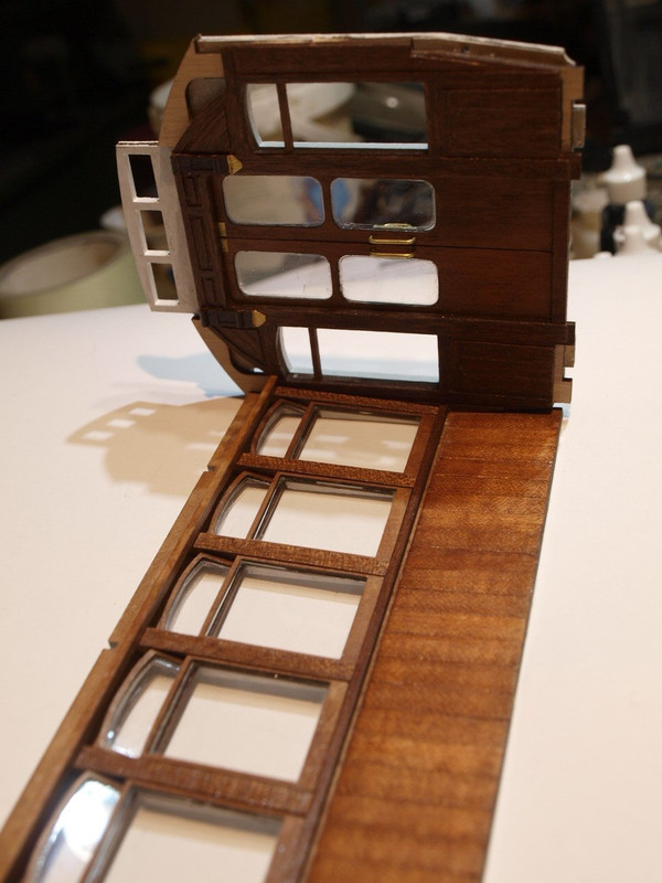

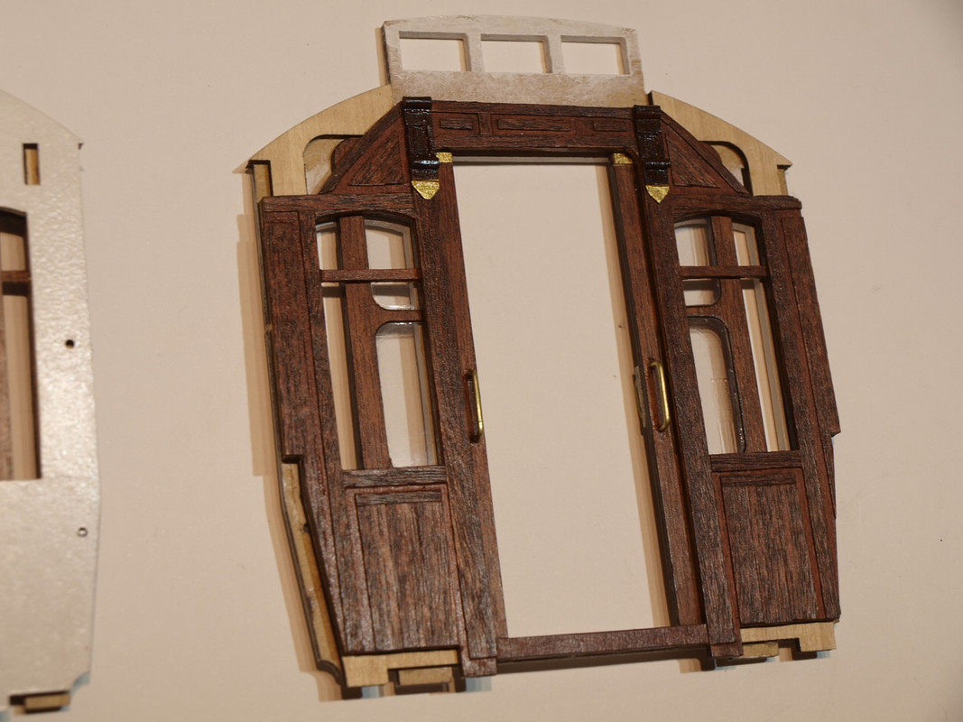

ho costruito la prima parete di finestre apribili.
