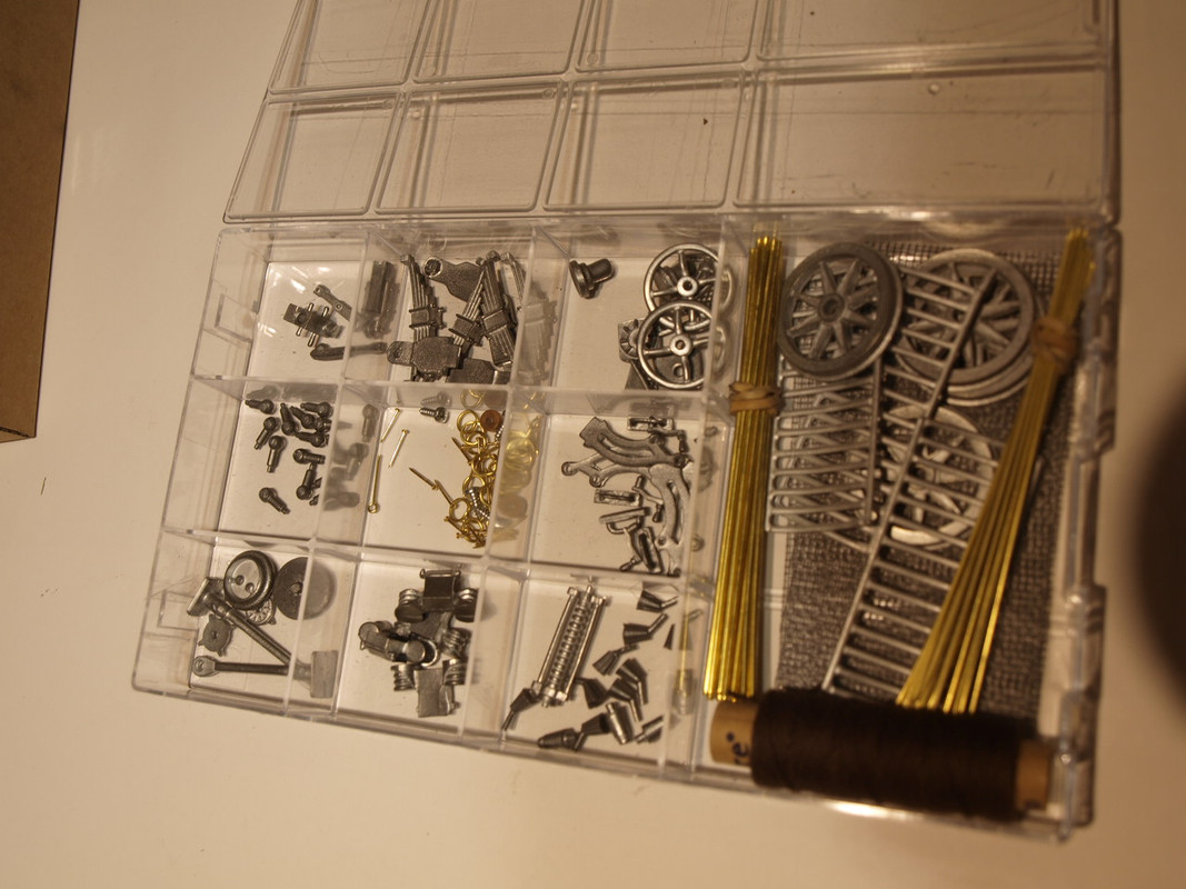

Ciao a tutti, ho iniziato a montare questo bellissimo modello e ultima novità di Occre.
https://catalog.occre.com/modelismo-...nos-aires.html

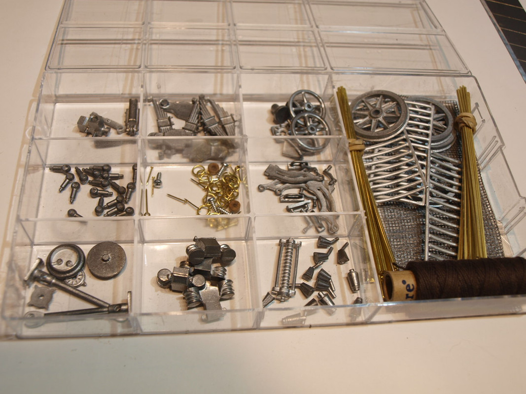

questo il contenuto del kit statico

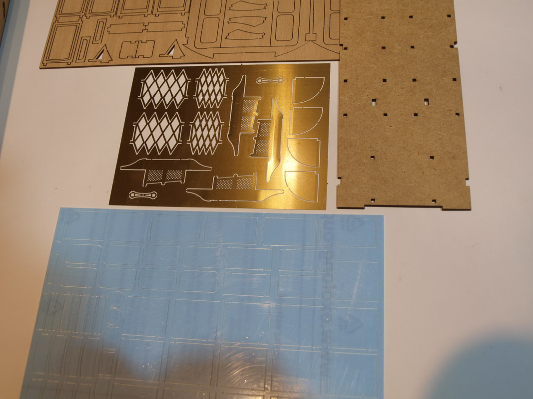

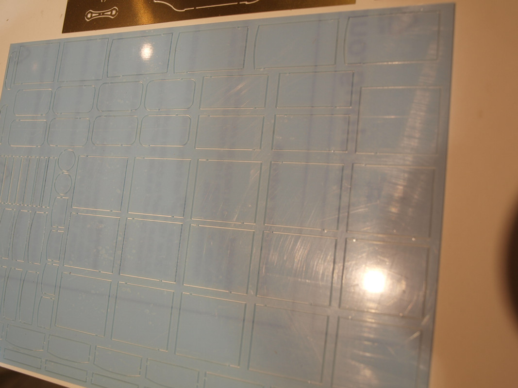

Una bella novità riguarda il foglio di policarbonato delle finestre tagliato a laser e coperto con una pellicola protettiva.
tutte le parti grafiche sono riportate su vinile adesivo.
le ruote del tram sono in fusione ma abbastanza ben fatte da permettere di usarle per ingegnarsi a motorizzare il tram e farlo andare sul binario.
ho anche preso una serie dei nuovi colori di Occre per testarli.
sono acrilici ad acqua che aggrappano molto bene al metallo se confrontati con altri colori come Vallejo o Lifecolor.
sono colori satinati di media densità adatti ad essere usati a pennello e perfetti per modelli in legno /metallo.
