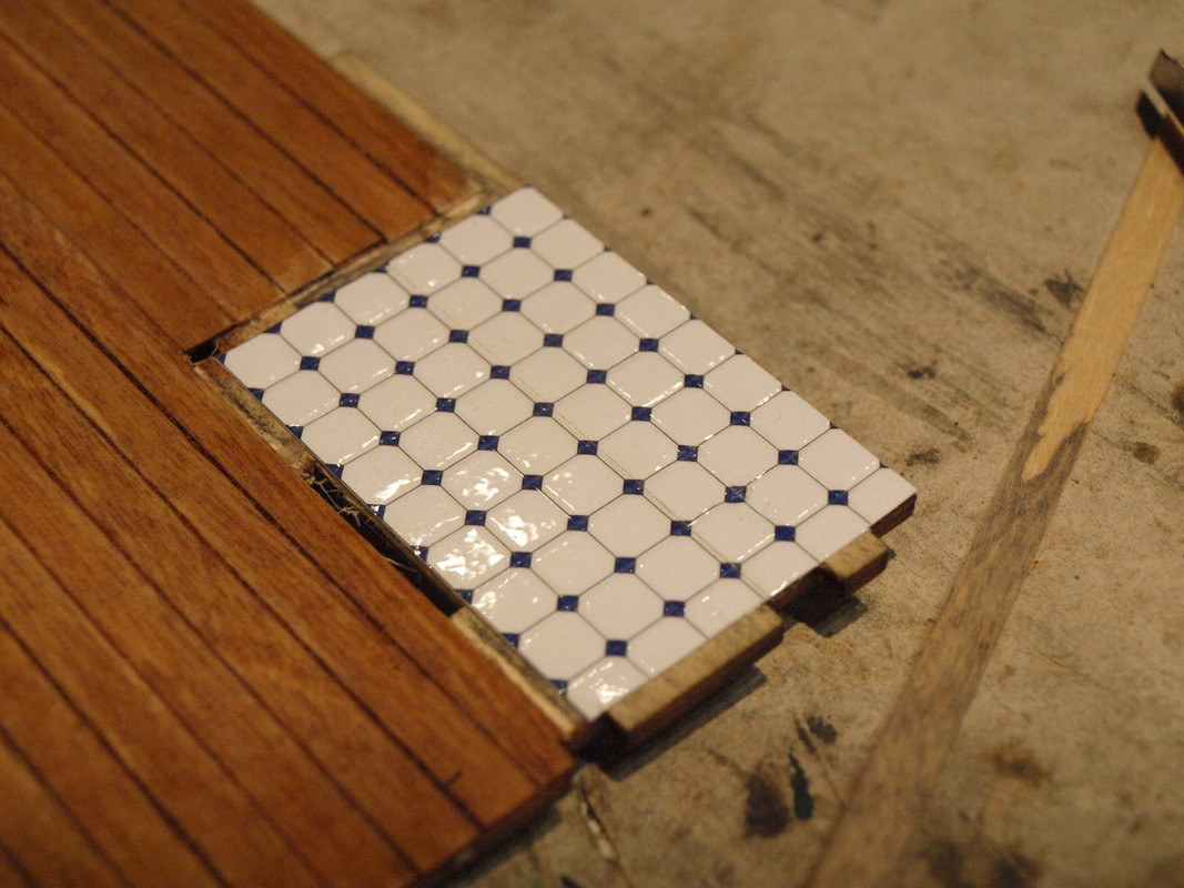

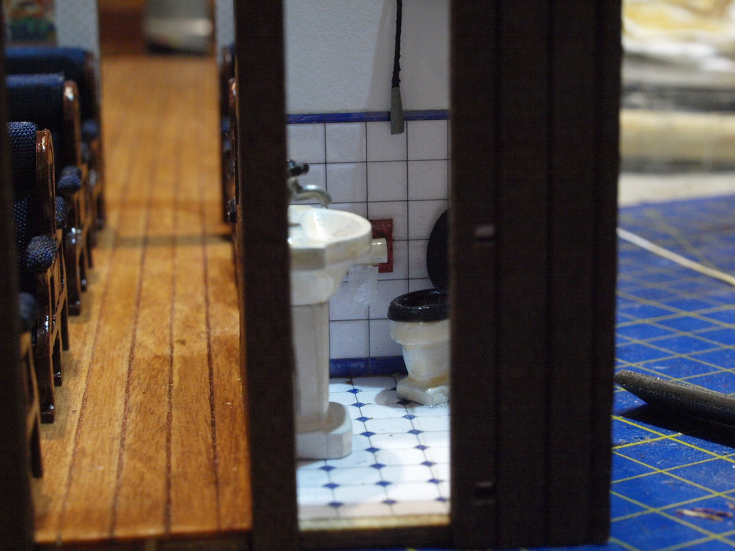

per prima cosa ho montato il pavimento e ho marcato le piastrelle del bagno.
il bagno montato.

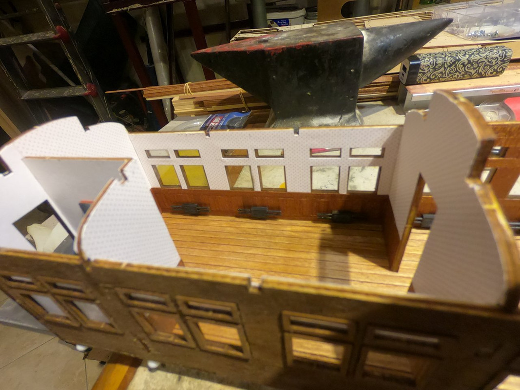

stavolta ho montato i vetri e le cornici subito prima di rivestire in modo da evitare sbagli di allineamento e spessore
mettendo in piano la parete e inserendo vetro e cornice nelle sedi si ottiene lo spessore costante col vetro a filo nella parte interna.
ho montato il rivestimento interno coprendo i perimetri del vetro, pur essendo tagliato piuttosto preciso montando i vetri come prima cosa si riesce ad evitare di far vedere il bordo di taglio.

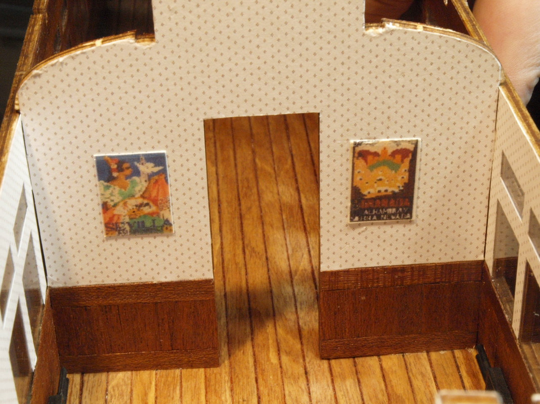

a questa carrozza ho aggiunto dei poster..
i sedili di seconda classe stavolta li ho fatti blu.
ho arrotondato i bordi, bombato le superfici e ho rivestito con raso.

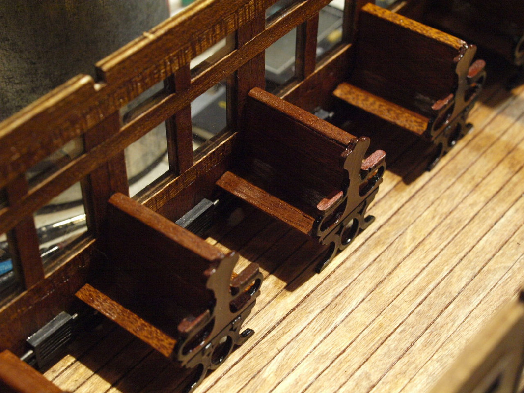

i sedili di terza classe sono più complessi, conta molto l'allineamento dei pezzi, uno sbaglio si ripercuote su tutto il sedile specialmente in quelli doppi.

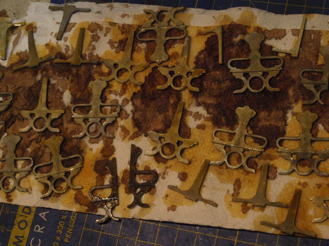

prima di tutto uso la gommalacca come primer per le fusioni, non è un gran primer ultra resistente ma quanto basta per fare attaccare bene il colore acrilico ad acqua che altrimenti si toglierebbe con una passata di polpastrello.
faccio asciugare su uno scottex
ho tagliato un'infinità di assicelle con la taglierina
sedili assemblati grezzi
sedili verniciati con gomma lacca e lucido acrilico.
ecco cosa succede a sbagliare anche minimamente un allineamento dei pezzi del telaio, questo è l'unico sedile che è venuto leggermente storto.
ad alcuni sedili per farli accostare bene alla parete ho dovuto molare leggermente i piedini interni.

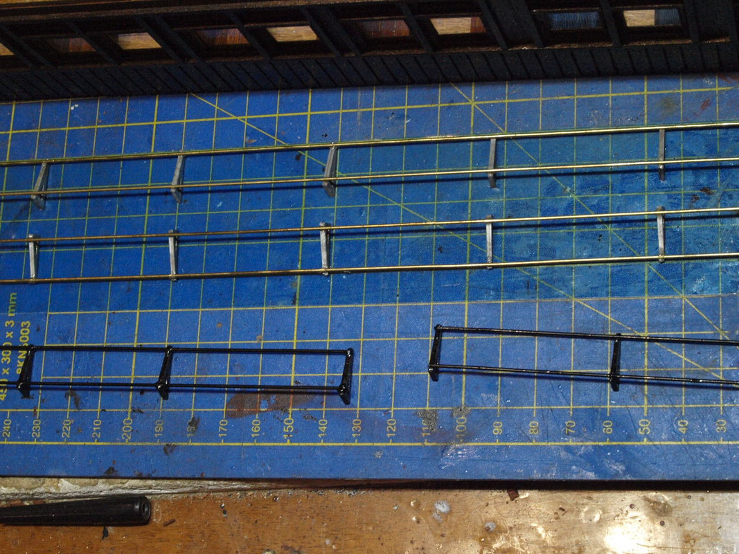

le reti portabagagli le costruisco sul tavolo con del biadesivo per tenere ferme le staffe durante l'incollaggio.
ho usato colla epossidica.

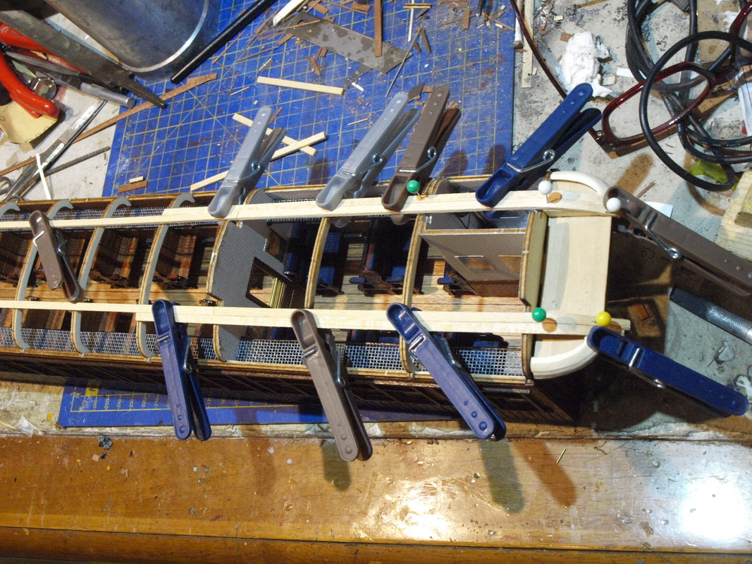

ho montato il tetto curandomi di non incollare le piattaforme alle estremità e i listelli alle pareti del vagone in modo da poterlo togliere e verniciarlo anche all'interno.
ho piegato i listelli da entrambe le estremità bagnandoli e piegandoli sullo stelo del saldatore.
i listelli piegati sono più lunghi del vagone, vanno tagliati e adattati alla curva in testa al tetto cercando di far collimare i tagli a metà di una ordinata evitando di incollarli alle 3 pareti del vagone.
ho ridotto molto anche i dentini di tenuta del tetto per rendere più facile liberarlo una volta che sarà costruito.
in questo modo lo spreco di listelli sarà minimo e il tetto si sfilerà una volta completato.
