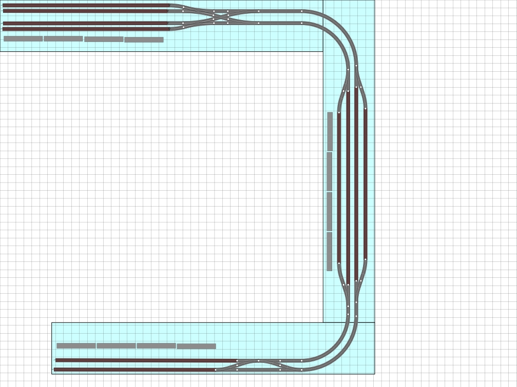

Cominciamo "in grande": tracciato in H0 Punto a Punto da realizzare su tre moduli da 250 x 40 con stazione di testa a 4 binari, doppio binario di linea con fermata su entrambe i lati e termine in stazioncina di testa a 2 binari.
il tracciato è adatto a convogli con 3 vetture + loco o elettrotreni da 4 carrozze.

Un paio di considerazioni "critiche":
Che raggi utilizzi nelle curve? Visti così da lontano mi sembrano un pò "strettini".
Personalmente evito di fare moduli più lunghi di 150cm, altrimenti diventano difficilmente trasportabili.
A parte questo, l'idea mi sembra ottima. Il tuo approccio offre degli interessanti spunti di discussione.

in questo caso ho usato i raggi r1 ed r2, 360 e 422 millimetri. so che sono curve strette, ma sono le uniche che consentono di fare le curve a 90° usando questi moduli e ottenendo sufficiente spazio nelle stazioni (credo che un convoglio con meno di tre vetture sia brutto a vedersi)
ho pensato a questa soluzione in quanto i moduli potrebbero stare agevolmente sopra l'armadio.
presto il prossimo progetto, stay tuned!
