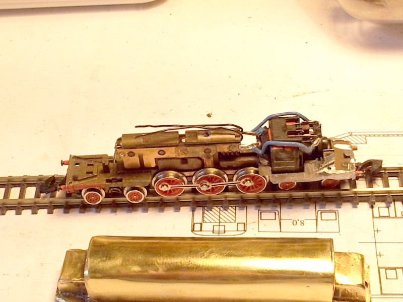

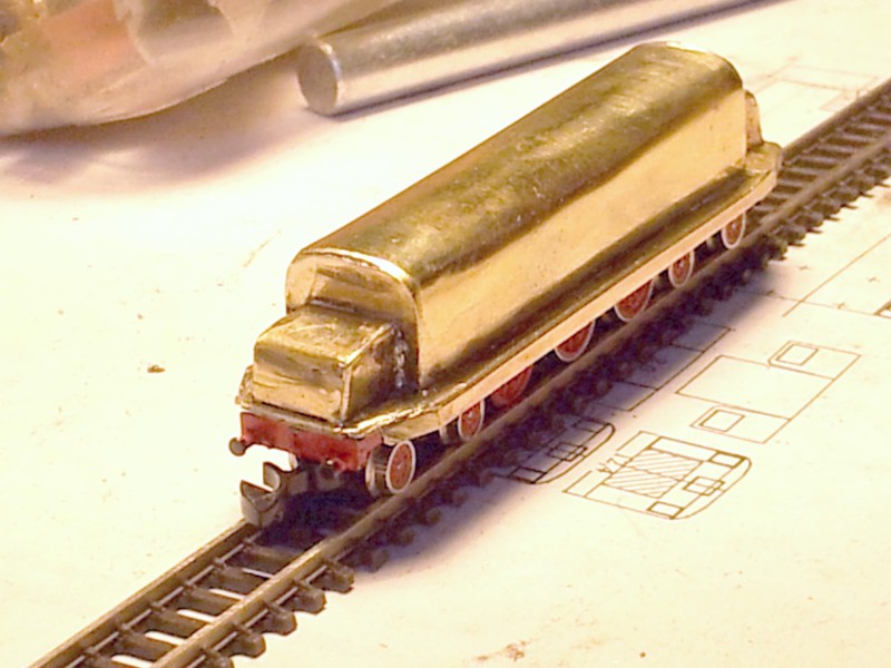

Sono stato preso dalla pazzia .....mi è venuto in mente di ricarrozzare una BR 78 ( che ha un rodiggio pressochè identico) italianizzandola in una E 326.......
Stiamo parlando di scala Z ovviamente.
Bene ho ricavato, da una foto qui sul forum, il disegno delle carrozzeria e ho cominciato a
tagliare, piegare, saldare i minuscoli pezzi in ottone con i risultati che si vedono nelle foto.........
Pazzia :  E 326 in scala Z...-br-78.jpg   Pazzia :  E 326 in scala Z...-1.jpg   Pazzia :  E 326 in scala Z...-2.jpg   Pazzia :  E 326 in scala Z...-3.jpg   Pazzia :  E 326 in scala Z...-4.jpg

ancora qualche foto..
Pazzia :  E 326 in scala Z...-750602-fs-15.jpg   Pazzia :  E 326 in scala Z...-6.jpg   Pazzia :  E 326 in scala Z...-5b1jmb.jpg

il problema più grande è la posizione del motore sul telaio originale , è estremamente "appoppato" e mi ha costretto ad un compromesso per la lunghezza della carrozzeria e dei musoni,infatti il corpo centrale è di circa 3 mm più lungo di quello che doveva essere per rimanere in perfetta scala,e quindi ciascun musone doveva essere più lungo di 1,5 mm .....
pazienza , d'altra parte è un telaio di una loco a vapore e non di una elettrica ...
