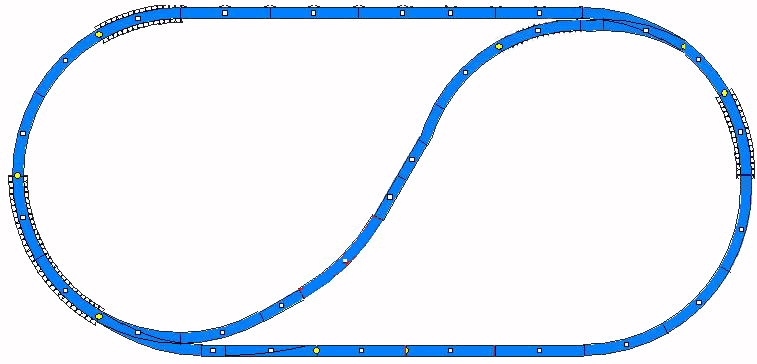

Sto pensando di realizzare un'ovale che abbia al suo interno un bianrio trasversale come ho descritto in allegato, ma mi sorge il dubbio che forse mando in corto tutto. (Uso la corrente continua). Ho un dubbio insomma, da una parte mi dico che i due scambi (manuali) eviterebbero il corto circuito ma dall'altra non vorrei provare e scoprire solo dopo che ho fuso qualcosa... Ok, devo anche dire che la coscienza mi dice che potrei anche decidermi a comperare un nuovo tester ma... Inoltre, sapete se per caso esistono dei binari che 'riducano' le curve per renderle più strette? Bye P.S. Il vecchio tester NON l'ho fuso, è solo cascato a terra... Se non svuotate la casella dei messaggi non posso rispondervi... |

....indipendentemente che gli scambi siano manuali o elettrificati, la corrente nei binari circola ugualmente! e secondo il tuo schema se non metti dei diodi che invertano la polarità e dei sezionamenti ad hoc hai un bel cortocircuito. Per schiarirti le idee è meglio che tu legga i thread che sono già aperti in questa sezione di Forum e consultare il sito di Scalatt dove è spiegato molto bene ciò che devi fare nel caso di un cappio di ritorno in analogico..... bottega dei plastici: "guide di modellismo ferroviario on-line" Ciao, Carlo

@ marshall61, Ok e visto che si infallibile, questo dovrebbe significare che la parte mobile dello scambio non prende corrente dalla rotaia a cui viene appoggiata ma da qualche altra parte... Se non fosse così (cioè se prendesse corrente solo appogginaodosi al binario a cui è destinata) il corto circuito non dovrebbe esserci... humm teoria cretina (la mia ) basta che io non muova simultaneamente i due scambi e... zac! Non ci avevo pensato! ... però parlando di corrente mi chiedo se su tutti gli ovali essa sia sempre a 12volt o può essere aumentata... il mio locomotore (l'unico che ancora possiedo) a 12 volt decolla, ma che succederebbe se sull'ovale ci fossero due o tre locomotori? (per ovale io intendo la mia 0 che magari contiene un altrà 0 e forse anche una terza o deviazioni da essa... Sapresti anche questa? Bye |

...non è che sono infallibile, quando 50 anni fà sono nato, in casa mia già c'erano i trenini elettrici Sulla tua supposizione degli aghi degli scambi non alimentati non ci scommmetterei, ricordo che mi intendo più di corrente alternata e non ho di questi problemi, so che per la corrente continua esistono anche scambi con il cuore alimentato (si chiamano elctrofrog) credo che non sia il tuo caso.....al di là di questo credo che indipendentemente da come hai gli aghi disposti, se non metti un diodo ti ritrovi in corto ugualmente il circuito. Per l'analogico, due loco su di uno stesso circuito non possono andare simultaneamente e per due motivi, il primo l'assorbimento è troppo per il trasformatore e l'altro, non puoi comandare singolarmente le locomotive. Se vuoi questo, devi necessariamente passare al digitale, dove ogni locomotiva ha un suo indirizzo e può essere comandata singolarmente poichè munita di un suo codice numerico identificativo che gestisci tramite la centralina. Ciao, Carlo
