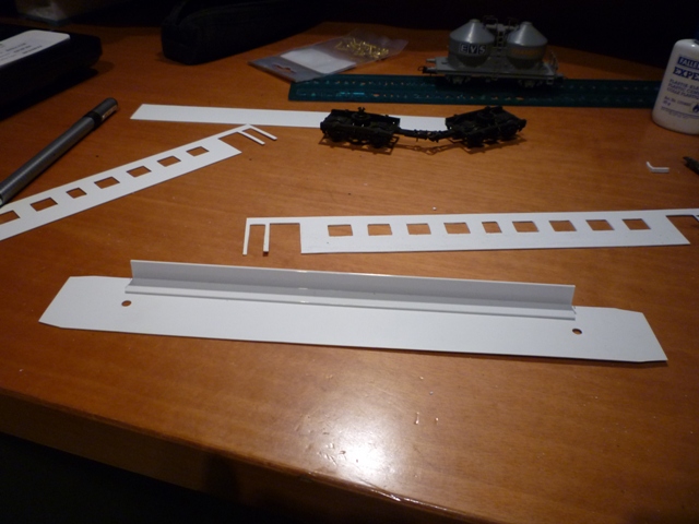

Buonasera a tutti! Finalmente, con somma gioia, insieme all'attività sul forum sto riprendendo anche i vecchi progetti! Uno di questi riguarda la ea840 delle amate/odiate Ferrovie Nord Milano. Posto di seguito le foto dell'avanzamento lavori, che in questi 2 giorni sono decisamente avanzati! Infatti, più di un anno fa avevo tagliato nella plasticard le due fiancate, ma poi per assenza di idee sul come continuarla le avevo abbandonate in una cartelletta. Poi finalmente l'ispirazione! Ed eccomi qui che metto le foto di quel che sto creando. Il mio problema principale era unire in modo intelligente la base alle fiancate e irrobustirla allo stesso tempo senza rubare spazio all'interno, in modo poi da poter metterci un arredamento interno. Per fare ciò ho avuto un colpo di genio (so che per molti di voi sarà l'acqua calda... ) : ho comprato del profilato di plastica ad "L" e l'ho usato come guida! Ora le due fiancate sono unite alla base, nella quale ho praticato i fori per inserire i carrelli (attualmente in prestito da una uic-x lima). Ora sto facendo i frontali, solo che non ho idea come sia quello del lato "B". Infatti pur essendoci salito una miliardata di volte non me lo ricordo proprio. E in rete non trovo nulla... Se qualcuno di voi ha qualche immagine o suggerimento... sarà ben gradito! Per certo so che c'è la porta per il collegamento agli altri vagoni, ma poi i finestrini laterali erano uno o due? Intanto vi posto le foto! Ciao Leo |

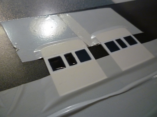

Buongiorno a tutti! Ho deciso cosa fare per i frontali: li faccio simmetrici! Vado un po' a memoria e spero di non sbagliarmi! Ieri sera ho finito di tagliarli e ho provato a fare i finestrini con il "synthaglass" del dott. Toffano. Ora sono su un supporto di plastica ad asciugare, dovrò aspettare fino a stasera per apprezzarne il risultato. Da quel che vedo ora non sembrano essere venuti male: temo solo sull'effetto opaco dovuto al supporto non perfettamente liscio che ho usato. Credo che comunque dovrò poi mettere ancora uno strato di prodotto in modo da avere una superficie spessa quanto la plasticard in cui il frontale è stato ritagliato. Posto le foto così potete vedere anche voi, le ho fatte appena versato il prodotto. Poi dovrò fare lo stesso lavoro per i finestrini delle fiancate, ma questi avendo un'intelaiatura più complessa mi rendono più dubbioso. Qualcuno di voi si è mai cimentato nel far l'intelaiatura per 20 finestrini?? o sono matto solo nel pensarlo? Leo |
