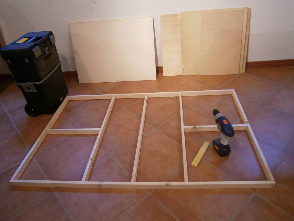

I lavori hanno avuto inizio! TT_plastico ferroviario CARNATE Il telaio è realizzato con listelli di abete piallato 2cm x 4cm, mentre il piano sarà in multistrato di pioppo altezza 8mm.
