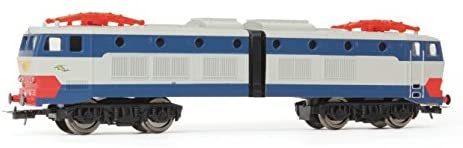

Non si capisce bene dalle foto, se ci ha due motori o uno...cmq metterei il peso sopra alla parte con le ruote motorizzate...e renderei il carrello centrale basculante, cioe' traslabile rispetto all'asse di mezzeria...
Vecchio 10 marzo 21, 12:24   #12 (permalink)  Top
Data registr.: 12-01-2021
Residenza: roma
Messaggi: 7
grazie
allora grazie mille per la risposta il locomotore ha solo 1 motore che ha 4 ruote motrici, appena posso ci metto dei pesi e rendo basculante il carrello, purtroppo questa loco era stata storpiata dalla lima in quanto essendo blister e costando 39 euro mancava il carrello centrale, non era flessibile ed i pantografi (che cambierò con alcuni migliori) sono tutt'uno e non si alzano. ti allego se vuoi delle foto del prima e dopo. grazie della celere risposta!! E' stata tagliata all'altezza del soffietto e lo stesso separato dalle due casse, aggiunto il carrello centrale e messo le luci, secondo te è stato un buon lavoro?

Originalmente inviato da limae444 Visualizza messaggio
Dunque...nell'ambito del modellismo statico ho visto cose inimmaginabili...ma considerando come era prima direi che hai lavorato discretamente bene.Non sono modellista ferroviario...ma coi trenini ci ho giocato diverso tempo...Certo, che la Lima sembra calata...se penso che i trenini che avevo, erano venduti come giocattoli e le rifiniture molto migliori...ad es i pantografi rossi di plastica grossolanotti...non si possono guardare...Sulle locomotive (..che ho distrutto da assassino di giocattoli..) erano di metallo e movibili a mano..Comunque, il bello di questo tipo di modellismo e' che ci si possono fare aggiunte e migliorie di dettagli, infinite...
Per lo slittamento delle ruote e il peso, dalla terza foto del precedente post, si vedono tre scatole...e quella di sinistra sembra il peso...e in una delle altre due, presumibilmente ci sara' il motore con la riduzione...Basterebbe spostare il peso gia' presente, appresso al motore, cosicche' le ruote motrici tendano a slittare di meno...
Il carrello centrale deve potersi spostare traslando destra/sinistra...altrimenti nelle curve tende a forzare inchiodando il tutto...
