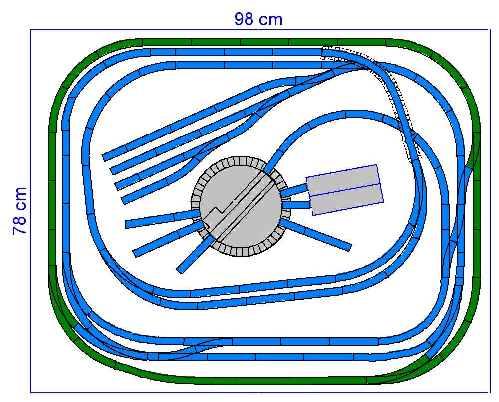

Certo le misure sono veramente risicate e non si da molto spazio al divertimento, comunque mi permetto di suggerire qualcosa.
I codici sono Hornby, e gli scambi curvi sono Peco ma sono identici agli Hornby. I codici si possono trovare facilmente. I binari 100 sono flessibili.
Vista 3D
Pianta tracciato.
Spero di essere stato utile.
Ciao.

In effetti è molto diverso dalla proposta precedente, però mi pare davvero molto pratico e con diverse possibilità di movimento...
Niente male!
...facci sapere..

Beh, il 3D proposto da Miramare è decisamente interessante...io personalmente insisto col tagliare la scena col fondale, ci uscirebbe una perfetta ambientazione Ligure, la stazione fra due gallerie e il piccolo centro abitato coloratissimo dietro all' edificio della stazione...sul fondale si potrebbero riportare delle "fasce" (coltivazioni terrazzate prettamente liguri) e delle campagne coltivate ad olivi, mentre sulla parte anteriore si può applicare un pannello amovibile che rappresenterà mare e spiagge, più in basso rispetto alla stazione che domina dall' alto di un muraglione...ciao a tutti

Allora Luca, come è finita. Cosa ne pensi ?
Fammi sapere anche se non ti è piaciuto, possiamo sempre migliorare.
A meno che non sei in trattativa con tua moglie per recuperare più spazio
Ciao.
