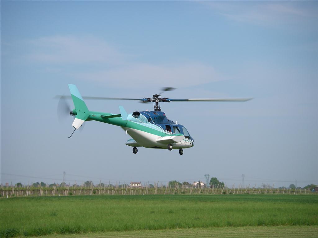

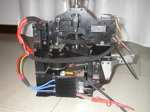

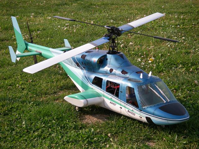

Ciao amici,
niente di nuovo! Nel senso che ho recuperato dalla "soffitta" un classe 90 Hirobo con qualche annetto e qualche acciacco. Dopo averlo osservato molto bene ho deciso di "restaurarlo" prima di tutto eliminando il motore a scoppio e sostituendolo con un bel potente brushless, poi aiutato da un amico mago dell'aerografo un tocco di restyling alla fusoliera.
Restano per concezione alcuni problemi per la sostituzione delle batterie non così rapida come vorrei. Però mi accontento per ora.
Qualche foto prima e dopo il collaudo, iniziato ma non ancora terminato.

Come funziona quel regolatore, soft start-temperature-governor....? dove lo trovi?

Sai dirmi quanto pesa pronto al volo?

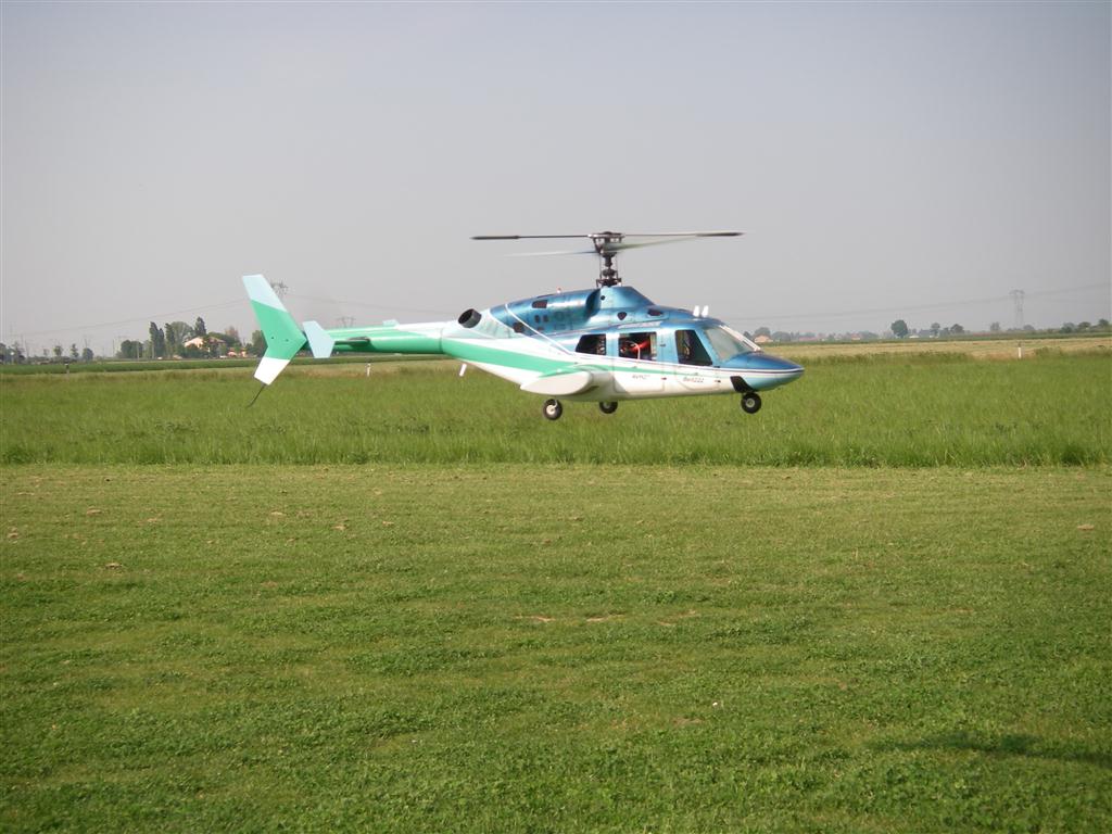

rispondo a tutti e spero di non dimenticare nulla. Proprio oggi, dopo aver cambiato il servo di coda, ho fatto il primo vero volo di collaudo. Cinque minuti tirati. Di un realismo esagerato, anche a livello "sonoro".
Su il carrello e via, ho ancora qualche piccolo problemino alla coda ma credo che sostituirò il rinvio del passo di coda, prossimamente....
Prossimamente anche le luci, per il FBL ci penserò.
Mauro il regolatore è un Hobbywing 120HV 6/12 celle che puoi programmare con la scheda portatile o con il collegamento usb e software annesso, va molto bene e personalmente sto montando solo questa marca, ha tutte le funzioni che tu hai menzionato.
Il modello pesa 6.9 Kg ODV. E' molto stabile e il piatto è di tipo H1.
La cosa che mi rende felice è che l'elettrificazione è riuscita perfettamente e le prestazioni sono più che ottime.
