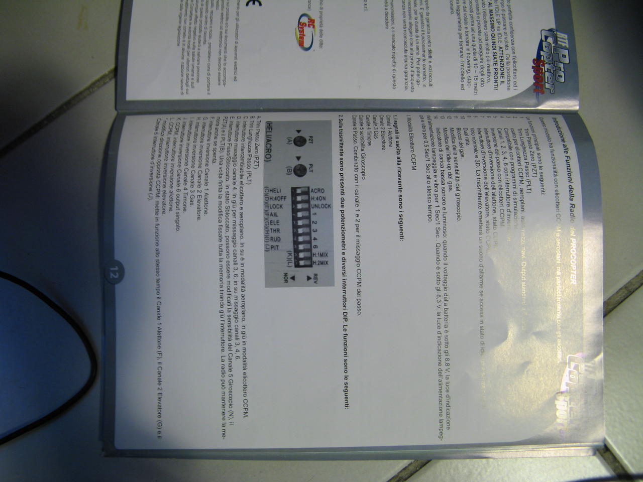

accendo la trasmittente, la metto su hold e idle up disattivato, con lo stik del passo al minimo, aspetto 15 secondi, alimento l'elicottero (senza pale) aspettando che la luce sul giroscopio diventi blu, ma i servi impazziscono e il motore brushless va da solo casualmente. ho pensato alle interferenze ed ho controllato che l'anntenna fosse srotolata e non in contatto con parti metalliche, ma il problema si ripete.mi è venuto da pensare ad un' errore del negoziante in quanto la scatola non era chiusa ed il caricabatterie non è quello scritto sul libretto... la trasmittente è una rc system RC3836-40, settata in bassò così + significa in alto, - significa in basso) ----+-+--+
sul libretto d'istruzioni non è riportato come vada impostata, però in tutte le figure l sequenza è questa: ---++-++++
qual' è la giusta sequenza per il mio ely? le specifiche le trovate su safalero.it.

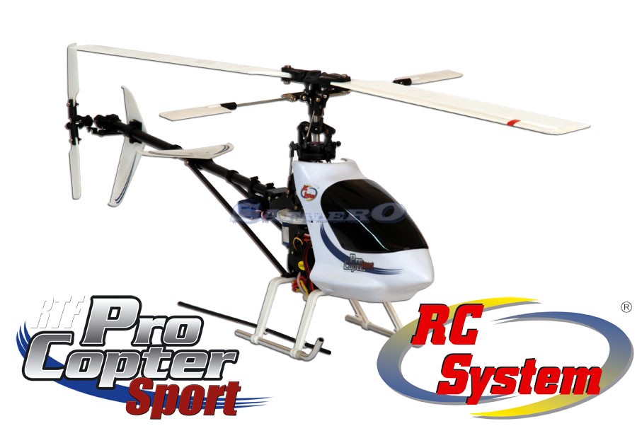

modello: rc system pro copter sport
motore: brushless outrunner
batteria: 3 celle 11.1 volt 1300 milliamper
trasmittente: RC3836-40
ricevente: RC3837-40
reg di potenza: force 300 bl (RCSC006)
giroscopio: GHL3D GYRO (RCE0001)
servi: RC3835
qualcuno ben documentato/ esperto mi può venire incontro? sono disperato

allora prova in questo modo....
tutto senza pale .. stacchi i fili del motore e segni i vari colori.....
poi in teoria i primi 4 swicth sono per il reverse dei comandi...quelli che tu hai segnato ---+--+-
a queasto punto accendi la radio e subito dopo l'eli, e provi i comandi della radio tipo se mandi in avanti lo stick di destra vedi cosa si muove,poi destra sinistra e via dicendo, in questo modo vedi se è tutto ok.
ora spegni l'eli e poi la radio,muovi lo switch n 1 e riaccedni tutto e vedi cosa ha modificato,tipo se mandi lo stick avanti, le pale dell'eli ivece di inclinarsi in avanti si inclianno indietro e poi fai cosi cono oagni swicth fino al numero 4..
arrivrai al punto che muovendo ad esempio lo switch n4 non succedere niente, quello è il motore.. lo lasci così. ora ricolleghi il motore e vedi cosa succede, tutto senza pale.....

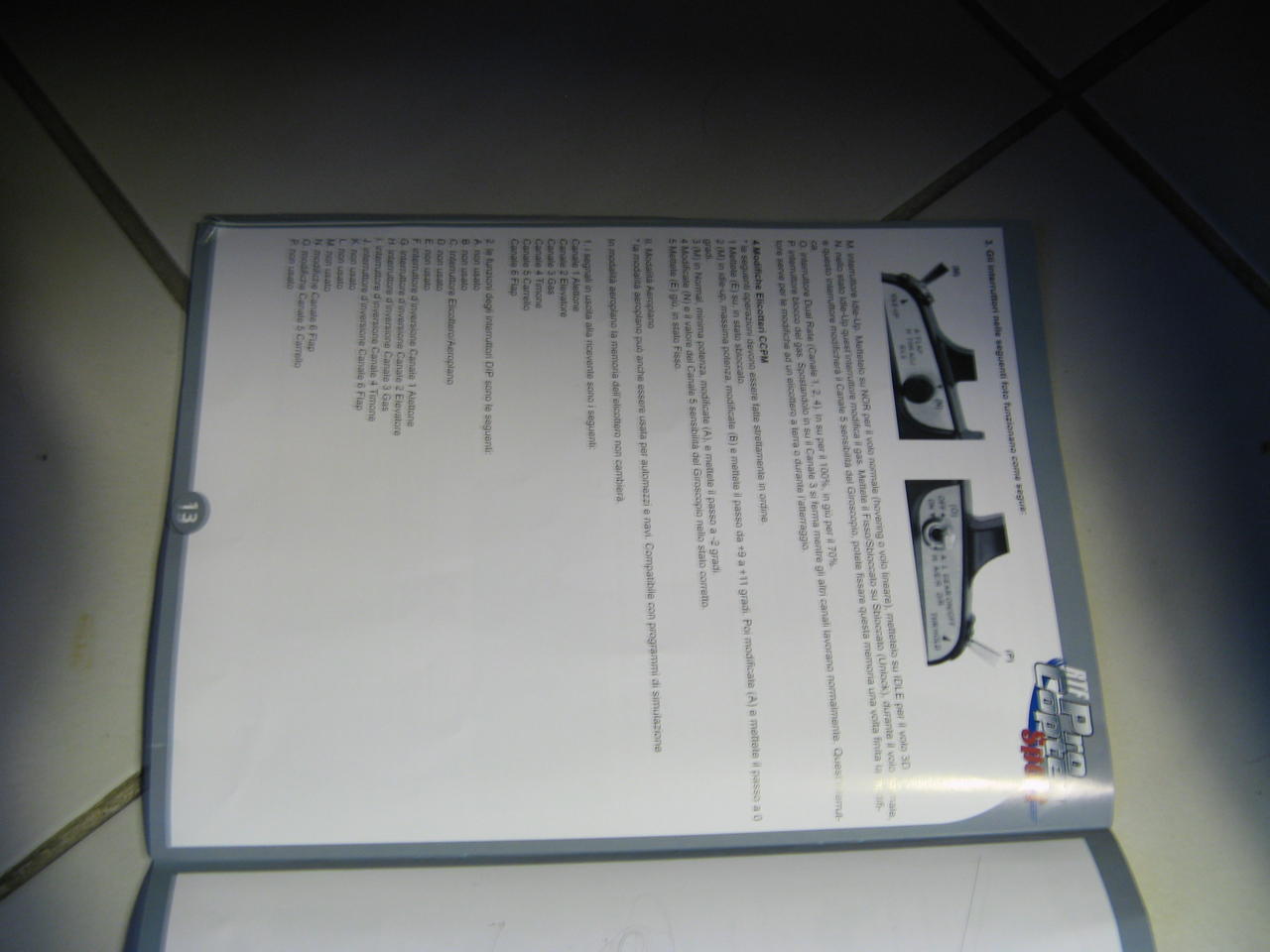

Post
ho allegato il manuale pdf con le figure( pag 7), le caratteristiche e le funzioni di quei "settaggi sulla rc ( icone allegate)
guardate gli allegati
