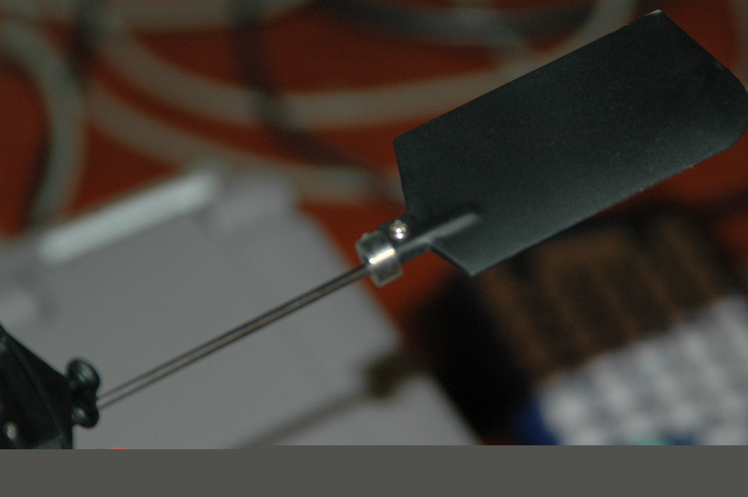

[SIZE=7]ho appena provato ad aggiungere dei collarini sulla flybar
accidenti il modello é diventato meno nervosetto e decolla benissimo tira meno a
sx , e rimane in hovvering piú stabile ........
grazie di questo consiglio ,ad averlo letto prima risparmiavo delle rotture di pezzi.

Se vuoi ammorbidirlo ancora un po' basta che sostituisci l'asta di carbonio con una identica di metallo o allunghi di 1-2cm quella di carbonio (ovviamente ricavandola da una nuova).
Ho rotto la testa rotore e, dovendo comunque smontare il tutto, ho deciso di sostituire, come consigliato da BaroneRosso, la flybar in carbonio con una uguale in metallo. Direi che non c'è confronto; la risposta ai comandi è decisamente più morbida.
