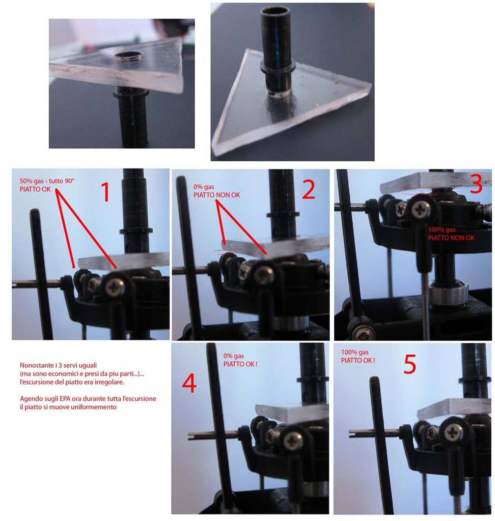

Tools misura piatto
Ringraziando Veleno71 che spesso ci illumina con le sue dritte e prendendo spunto da un post di un altro thread... vi posto quanto emerso dall'utilizzo del tool in oggetto che praticamente vi permette di controllare se durante tutta l'escursione del piatto esso sale/scende in maniera uniforme.
Il tools l'ho fatto in un quarto d'ora usando un pezzo di plexiglass (ho fatto un triangolo equilatero da 4 cm per lato) e il perno in cui si inserisce il cuscinetto unidirezionale.
I risultati li vedete nelle foto:
foto 1 - piatto livellato con 50% di gas e tutta la meccanica a posto (servi a 90°, mixer, paddle arm.... e resto).
foto 2 - gas 0%, il piatto non è sceso uniformemente, notate le 2 linee rosse orizzontali a sx
foto 3 - gas 100%, il piatto non è salito uniformemente, notate le 2 linee rosse orizzontali, questa volta a dx
Ho agito allora sugli EPA (o travel adjust) regolando l'escursione dei servi che pur essendo uguali (sg90) evidentemente non hanno la stessa corsa (li ho presi qua e là... e quindi chissà da che fabbrica provengono)
foto 4 - gas 0%, il piatto è sceso uniformemente
foto 5 - gas 100%, il piatto è salito uniformemente
Provero' la stabilità quando il tempo lo permetterà....
Grazie ancora a Veleno per lo spunto...
CIAO
