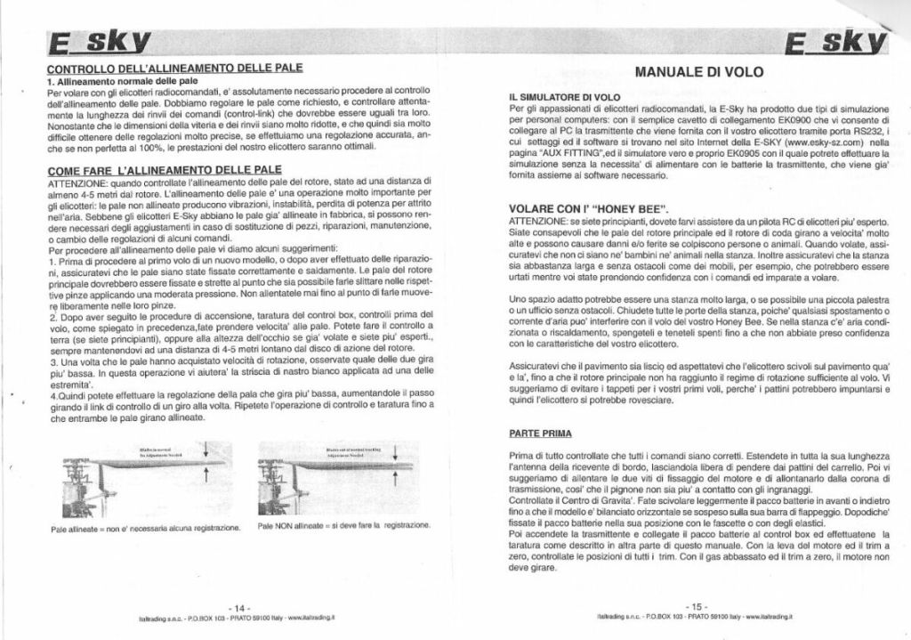

Istruzioni in Italiano
Ecco qui la prima parte delle istruzioni:
Lanco non è collegato   Rispondi citando
Vecchio 26 maggio 07, 20:34   #7 (permalink)  Top
L'avatar di Lanco
Data registr.: 22-01-2007
Messaggi: 2.157
Ecco la seconda parte delle istruzioni:
