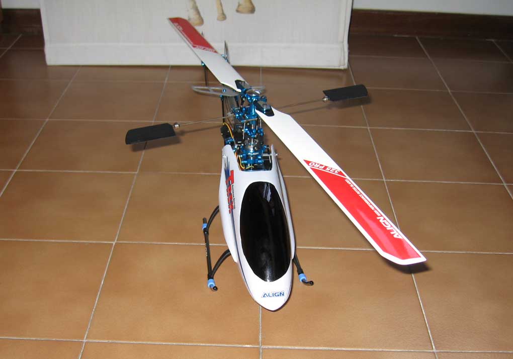

Vi presento il mio T-Rex
Finalmente sono riuscito a tenere in hovering il mio T-rex....un ringraziamento a claudio e stefano che mi hanno assistito consigliandomi sull'acquisto e sul successivo settaggio dell'eli!
Adesso sto usando molto il simulatore per iniziare a fare un pò di traslato....speriamo bene!
Un salutto a tutti.....

Esatto è proprio una bella senzazione.....devo dire che il mio eli è molto stabile quindi forse un pò di merito è anche suo...adesso devo risolvere il problema atterraggio, viene giù troppo forte!! e devo dare motore quando sono a 10 cm dal suolo per non farlo sfracellare! qualcuno mi può aiutare?
Trex 450se servi hs56 reg e motore align giro gy401

Come hai impostato le curve ?

se nn vuoi ke pricipiti bruscamente, metti un pò meno di passo negativo ai primi punti della curva, aumentando un pò la percentuale, ma non esagerare neanche!

Ho corretto la curva al punto 1 dalla radio...adesso è perfetto!!! grazie ragazzi
