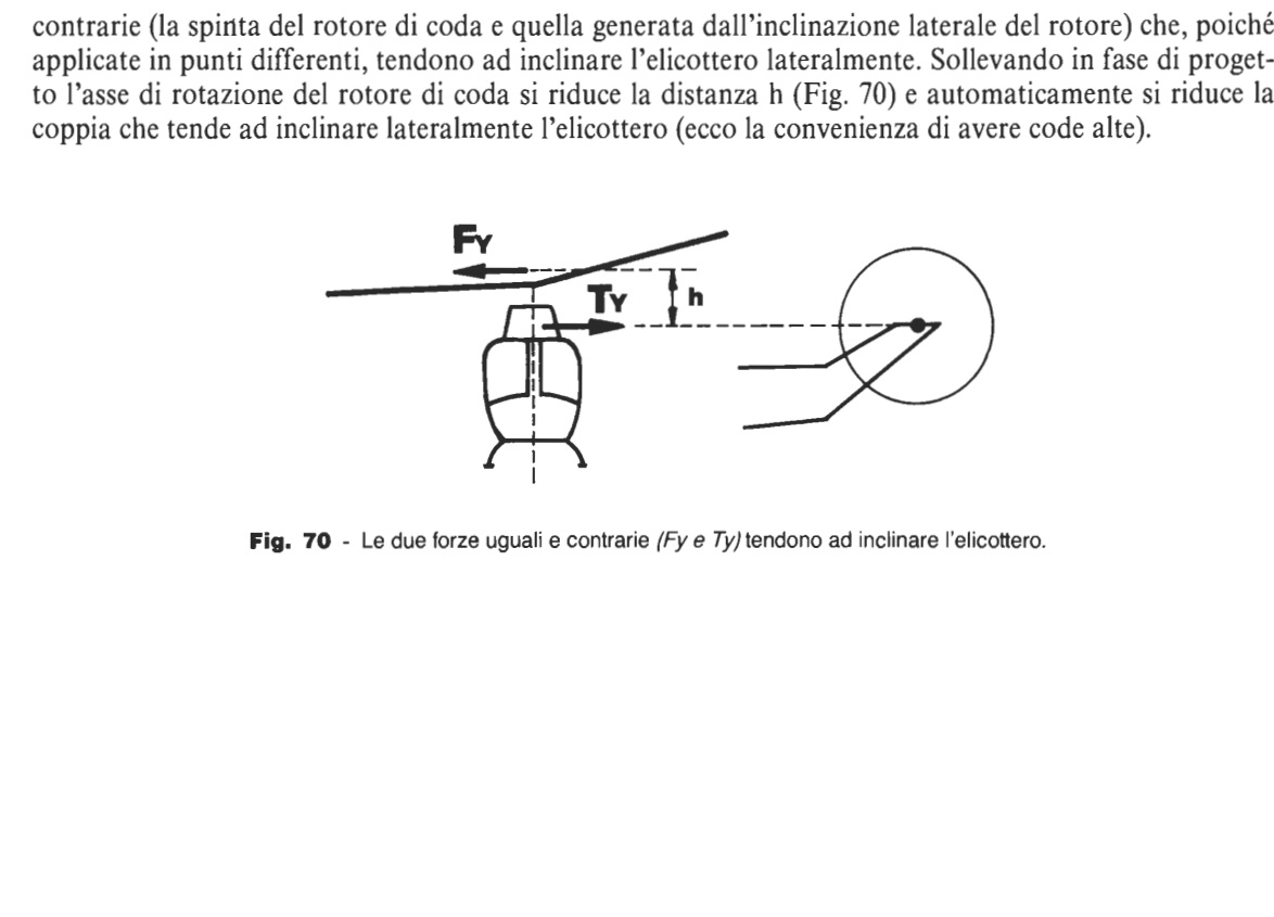

L'altezza del rotore di coda è importante in quanto può influenzare la coppia e quindi la tendenza ad inclinare l'elicottero di lato ... come riportato dal manuale di Aita
Quindi oltre all'Oscar direi che rugrug si merita anche il Nobel
Allegato 213518
Io sto dicendo un'altra cosa.
Se metti l'elicottero in hovering davanti a te, vedrai che lo devi tenere un po' inclinato verso destra per farlo stare fermo.
Molti pensano che questo dipende dall'altezza del rotore di coda, ma non è così; lo puoi mettere anche all'altezza del rotore principale come dice Aita, ma l'elicottero per stare fermo dovrà rimanere comunque inclinato verso destra, per equilibrare la spinta a sinistra del rotore di coda (alto o basso che sia sempre verso sinistra spinge).

Ok ... scusa non avevo capito
Visto che parlavi della lunghezza del tubo di coda che può influenzare la coppia del rotore di coda invece dell'altezza non pensavo parlassi di hovering ma di caratteristiche costruttive di progettazione e di aerodinamica
