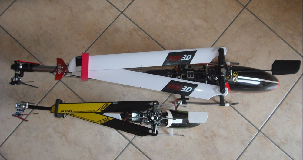

la differenza tra un 450pro e un gaui425 la vedi in foto, ovvio più il modello è grande meno è soggetto al vento ed è più stabile e visibile.
Io ho imparato con i 450 e poi passato al 500 è la differenza si sente in volo, sembra più facile pilotarlo.
Se trovi una persona che ti segue potresti partire con un classe 500.
