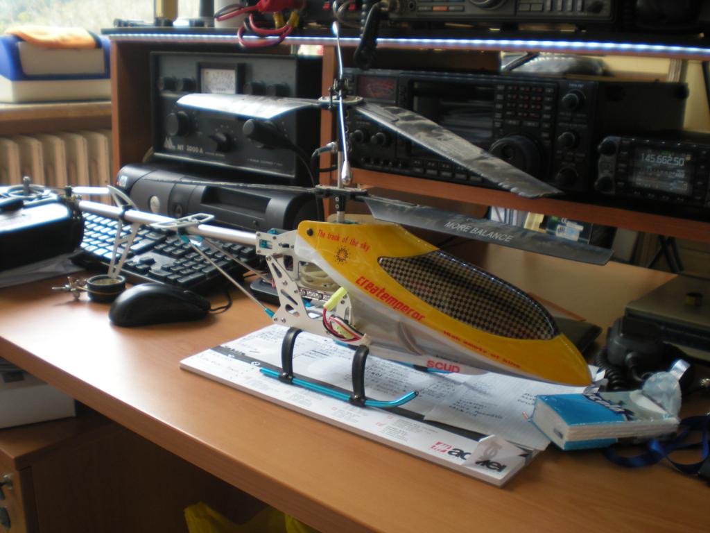

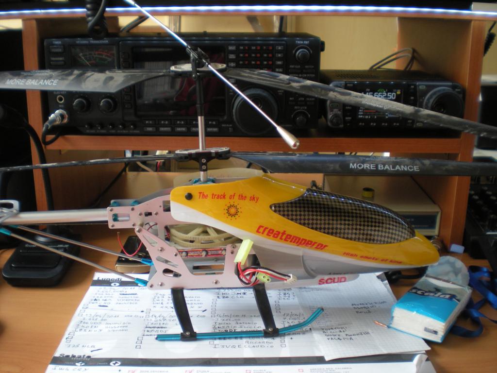

Ciao a tutti, sono nuovo del forum mi chiamo paolo ed ho un "elicottero" elettrico un po strano......
Premetto che non so una ceppa del settore ma ho avuto la possibilità di acquistare quest'elicottero alla fiera dell'elettronica a pescara e diciamo che era pronto al volo.
tornato a casa ho fatto un po di esperienza e dopo varie cadute sul tetto e per terra sono riuscito a fare un decollo\atterraggio discreto ;)
adesso però non vola più! caricando le pile le eliche si muovono funziona tutto ma non si alza la causa sono sicuro le batterie perche sono di pessima qualità! però prima che faccio aquisti inutili mi appello alla vostra esperienza per qualche informazione in più!
Vi allego qualche foto dell'elicottero!!
Ciao a tutttiiiii !!!!

mi verrebbe da dirti non spenderci altri centesimi, poichè da quello che vedo è parecchio grande! e che ci fai? i coassiali volano con 0, e dico 0 vento, ideali per indoor, ma cosi grosso neanche quello può fare, che li costruiscono a fare nnon si sa...
COMUNQUE....molto probabilmente è la lipo, da quanto è? (anche se possono essere anche rotore e pale)... ;)
Saluti

Ciao,
non sono espertissimo ma ho cominciato anche io a Natale scorso con un elicottero coassiale ed ho avuto il tuo stesso problema causato, sicuramente, dall'aver ripetutamente caricato la batteria dopo l'uso senza aspettare alcuni minuti prima che si raffreddasse.
Io il coassiale non l'ho riparato (anche perchè aveva una batteria interna fissa) e sono passato a quello che un po' tutti dicono sia il primo step per imparare a volare: un quattro canali con radiocomando non ad infrarossi (nel mio caso Nine Eagles Solo Pro ma molti preferiscono il Blade MSR) ed ora riesco a svolazzarci nel salone di casa (36 mq) con il radiocomando impostato al 100% senza più sbattere.
Considera che con il coassiale più che alzarlo e starci in hovering (fermo in aria) e poi riatterrarci non puoi fare altro mentre se passi ad un quattro canali puoi iniziare a direzionarlo dove vuoi (dopo che ci hai preso confidenza) anche in spazi ristretti ed i costi si aggirano intorno ai 100 € se compri in Italia e 60 € circa se compri in Cina.
Spero di averci preso con la diagnosi e con i consigli.
Saluti.
Nicola
Nine Eagles Solo Pro V2 - Blade mcpx

la lipo è per l'appunto la batteria
Passando a discorsi piu seri, come già consigliato, non vale la pena spendere soldi in ricambi, si va bene 10 - 20 euro, ma non di piu, poichè con 60 euro ti prendi un micro ma decisamente piu serio, che pur essendo 1/3 del tuo coassiale, contrasta sicuramente meglio il vento essendo un monorotore a 4 canali ;)
