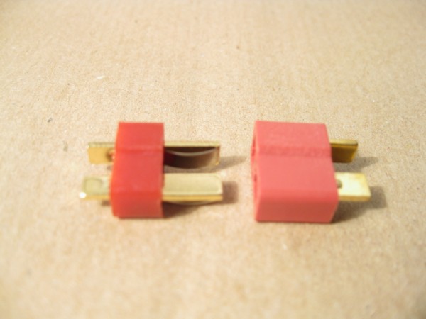

JST per le 2S (7,4volt) e le 3S (11,1volt) destinate agli eli più piccoli (es, classe 250, Honey Bee, ecc): sono in genere batterie non superiori ai 1200-1300 mAh Allegato 162535 Deans ("T") per la classe 450 e 500 (si usano per amperaggi superiori a 1000-1200, perché il JST non consente cavi di diametro adeguati) maschio sull'ESC e femmina sulla batteria (logico, in questo modo non ci sono parti metalliche esposte e a rischio di "corto"...) alla HeliPal (che si affida alla Storm) le batterie sono tutte perfettamente compatibili coi rispettivi elicotteri per cui sono consigliate (addirittura le trovi nella presentazione dei modelli o nei ricambi dei modelli stessi) alla HobbyKing (che ha una gamma impressionante di batterie e a prezzi appetitosi) sono pochissime le batterie con attacco standard per i nostri ESC o le nostre 4-in-1... quasi sempre hanno un attacco chiamato XT60 quindi o tagli il cavo e ci saldi il Deans, oppure devi mettere un XT60 maschio sull' ESC il XT60 spesso e putroppo è anche su batterie che dovrebbero portare il JST...(la 1000mAh che ti ho segnalato è una delle rare col JST già di serie) Banana Plug 3,5mm (es. alcuni eli ed esc della Walkera: 1#A, Lama400, Creata...) Allegato 162538 NOTA: ATTENZIONE! SEMPRE CAUTELA con gli attacchi JST, perché possono entrare invertiti (neppure facendo una grande pressione) per cui marcateli con un pennarello indelebile sui lati che devono combaciare, e via via aggiornate il "segno" quando sbiadisce... ci sono poi altri connettori, però poco usati negli elicotteri (es. macchine) le Walkera 3.7volt per i micro elicotteri hanno un attacco speciale (Walkera Plug)

JST per le 2S (7,4volt) e le 3S (11,1volt) destinate agli eli più piccoli (es, classe 250, Honey Bee, ecc): sono in genere batterie non superiori ai 1200-1300 mAh Deans ("T") per la classe 450 e 500 (si usano per amperaggi superiori a 1000-1200, perché il JST non consente cavi di diametro adeguati) maschio sull'ESC e femmina sulla batteria (logico, in questo modo non ci sono parti metalliche esposte e a rischio di "corto"...) alla HeliPal (che si affida alla Storm) le batterie sono tutte perfettamente compatibili coi rispettivi elicotteri per cui sono consigliate (addirittura le trovi nella presentazione dei modelli o nei ricambi dei modelli stessi) alla HobbyKing (che ha una gamma impressionante di batterie e a prezzi appetitosi) sono pochissime le batterie con attacco standard per i nostri ESC o le nostre 4-in-1... quasi sempre hanno un attacco chiamato XT60 quindi o tagli il cavo e ci saldi il Deans, oppure devi mettere un XT60 maschio sull' ESC il XT60 spesso e putroppo è anche su batterie che dovrebbero portare il JST...(la 1000mAh che ti ho segnalato è una delle rare col JST già di serie) Banana Plug 3,5mm (es. alcuni eli ed esc della Walkera: 1#A, Lama400, Creata...) NOTA: ATTENZIONE! SEMPRE CAUTELA con gli attacchi JST, perché possono entrare invertiti (neppure facendo una grande pressione) per cui marcateli con un pennarello indelebile sui lati che devono combaciare, e via via aggiornate il "segno" quando sbiadisce... ci sono poi altri connettori, però poco usati negli elicotteri (es. macchine) le Walkera 3.7volt per i micro elicotteri hanno un attacco speciale (Walkera Plug)
