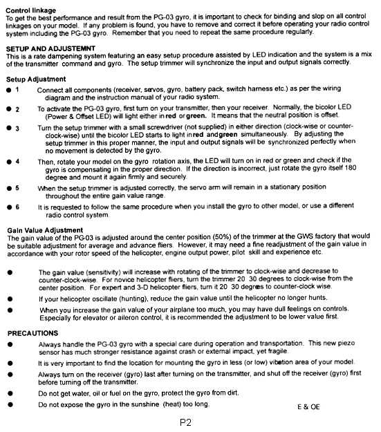

PG-03 sembra la sigla del GWS. Nel caso:

devi metterlo come da disegno. ll regolatore lo colleghi al trottle (gas) e lo regoli secondo le istruzioni. dopo la regolazione lo attacchi al giro (se ho ben capito cosa vuoi fare)
