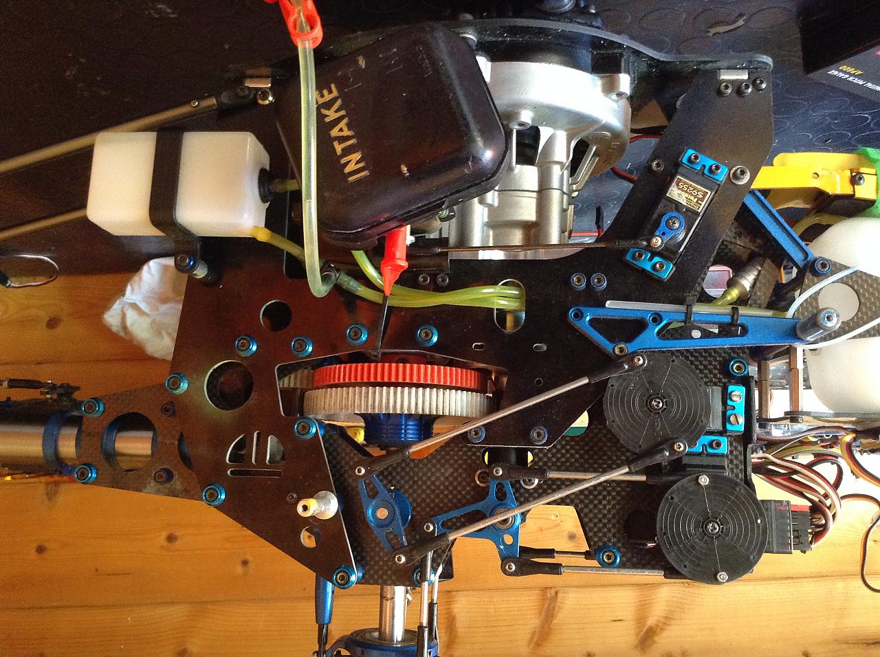

salve, possibile che col Raptor 90 il piatto scenda per aumentare il passo? grazie a tutti per una risposta

| Si, è possibile. Basta invertire la posizione del braccio di leva delle manine (passarle da dietro ad avanti, o viceversa) ed inverti anche il movimento delle pale, per cui il piatto sale ed aumenta il passo. Ma questo, comunque, non vuol dire che il piatto che scende ed il passo che sale sia una cosa sbagliata.

grazie, cercavo di capirlo da solo paragonandolo col Raptor 50, ma non trovavo differenze, e nel Raptor 50 il piatto sale e il passo aumenta,..booh

ho scoperto! sono proprio i braccetti delle manine, che sul 50 seguono la pala, mentre nel 90 la precedono, sono montate al contrario,...ma si possono cambiare a piacimento?perchè a me sembra più comune e intuitivo il piatto che sale quando il passo aumenta
