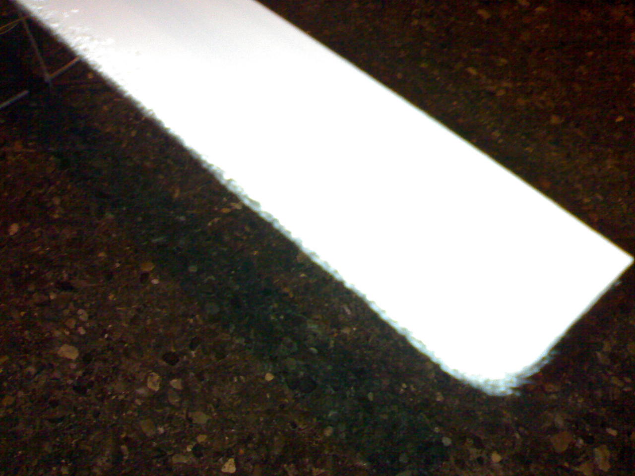

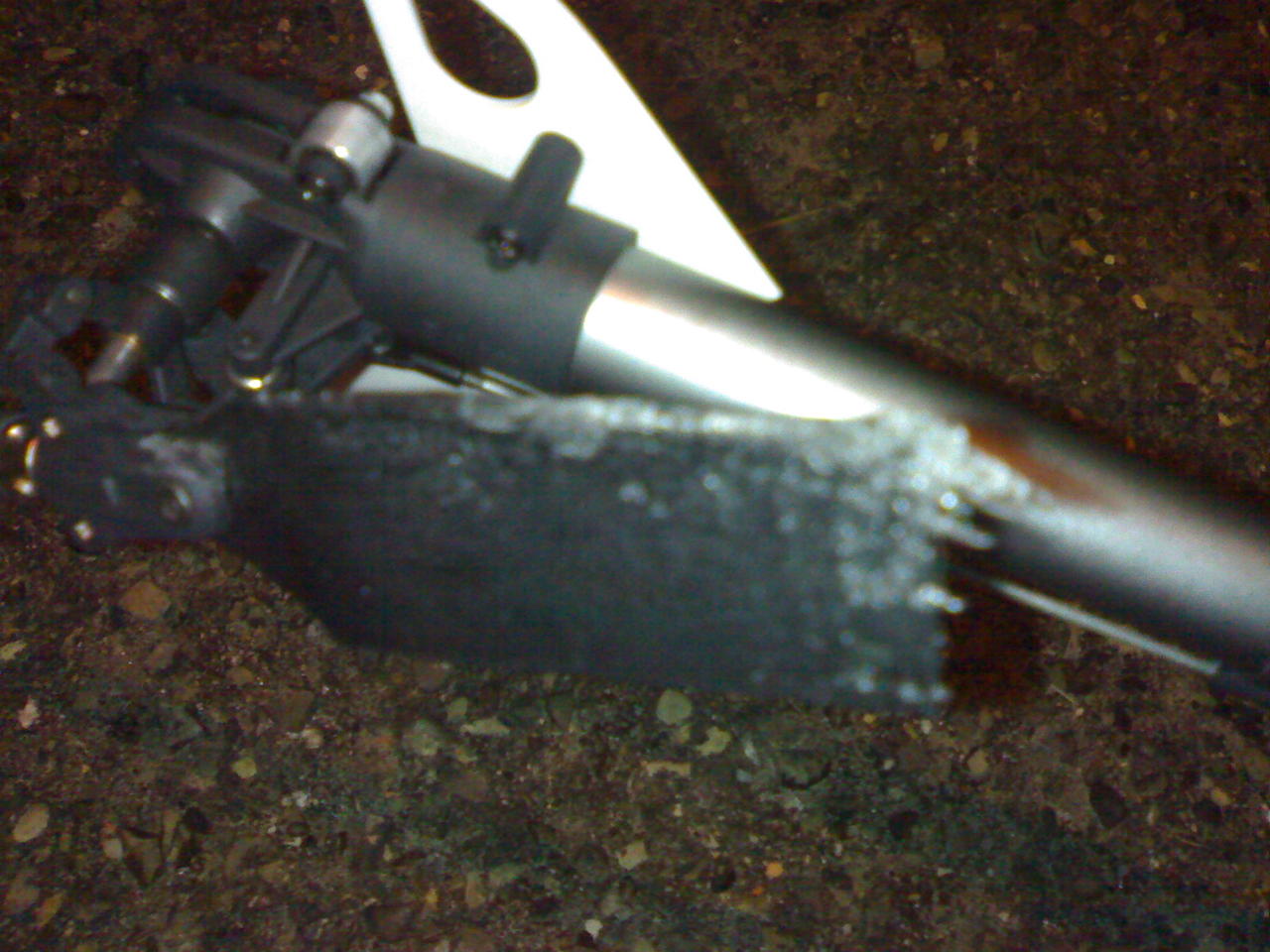

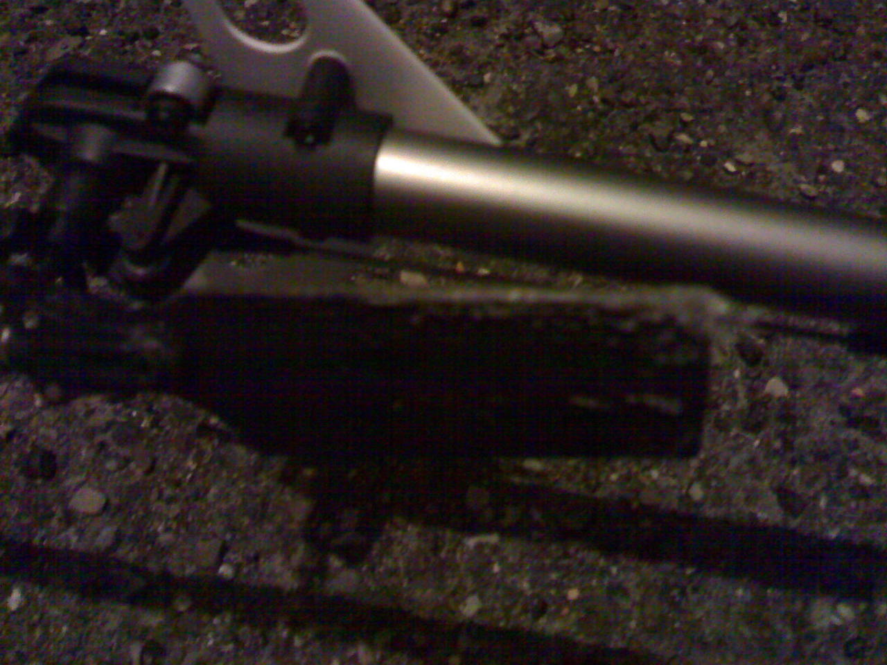

Stasera, mi è capitata una cosa inquietante.
Dopo il lavoro (quindi verso le 18.30) prendo su il mio hurricane e vado in un parcheggio sotto un bel lampione per fare un po' di settaggi in hovering del gyro e cosette varie.
C'era un bel nebbione tipico della pianura padana e la temperatura era di -2°C.
Insomma, non certo una bella serata per settare un ely ma non intimorito dalle temperature rigide avvio il motore dell'ely.
Trascorso il primo minuto di hovering, l'ely comincia a comportarsi in maniera strana. Sembrava quasi che il ruotino di coda non ce la facesse a contrastare la coppia di reazione. Poi, dopo pochi secondi mi accorgo di un vistoso calo di giri. A quel punto spengo il modello e do un'occhiata.
Caxxxxxo!!!!!!!
Il bordo di entrata delle pale principali si è completamente ghiacciato. I palini di coda si sono ricoperti di ghiaccio!!!
Vi allego delle foto cosi vi rendete conto (cellulare+buio=pessime foto).
Fortuna che essendo sera non mi sono sognato di fare un voletto altrimenti addio modello. Che fortuna. Ho imparato la regola, quando la temperatura scende sotto zero, solo simulatore!!!!
Ciao e buon anno.

E' il classico fenomeno del'Icing

bella quella del ghiaccio: bisogna spruzzarci l'anti icing con per gli aerei

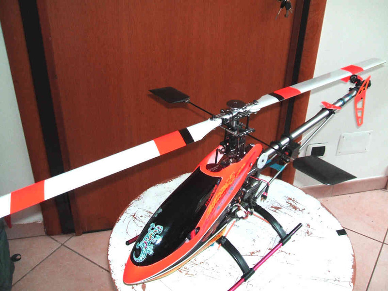

NewLook per i colori del mio adatti a un ipovedente come me.
L'arancione è quello fluo dell'elisoccorso, che la macchina non riesce a rendere.
L'altro lato, ha palini e impennaggio di coda in giallo fluo: la posizione è cosi' + evidente

p.s. sono stato a provare la colorazione x ipovedenti: se a qualcuno interessa: NON usate il giallo fluo, per un qualche motivo non si vede / non risalta.
estremamante visibile con sole, led blu e similaria, ma per il resto diventa quasi grigio e non risalta come l'arancione.
