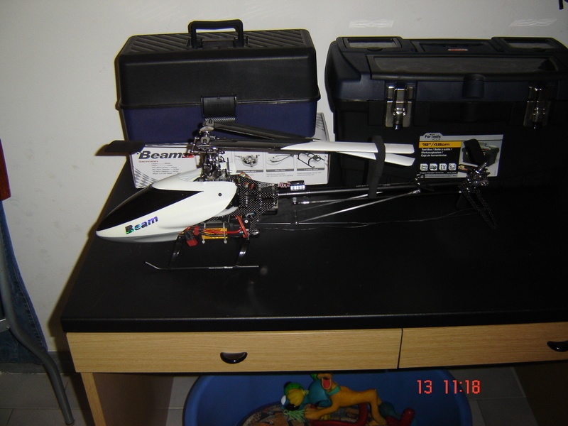

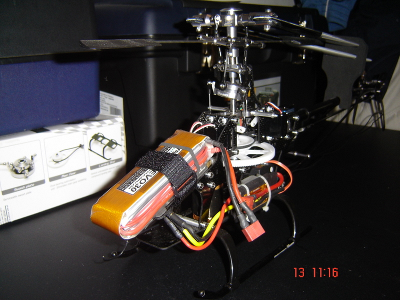

scusa raffamarcod mi sono sbagliato hai ragione te il motore e siglato hk 2221-8. quindi dovrebbe essere giusto il regolatore? adesso vi posto qualche foto per farvi vedere come ho posizionato il regolatore.

mi sembrava strano infatti ,ma il regolatore è da 35 o 45a?

Messaggi: 106
il regolatore e da 45 amper
