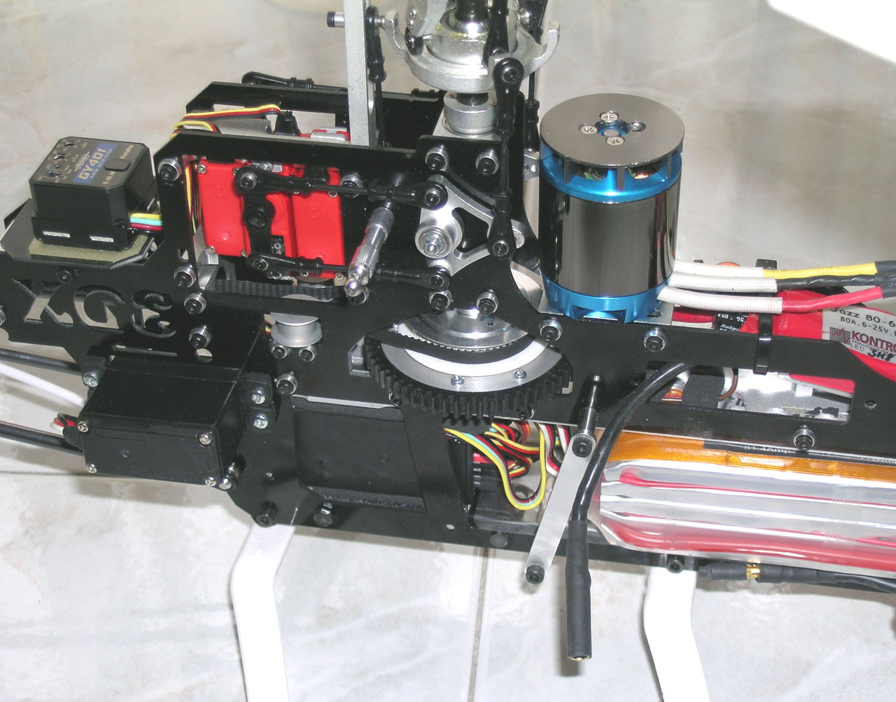

Vecchio 06 giugno 07, 07:59   #7 (permalink)  Top
Data registr.: 14-08-2006
Residenza: Rimini
Messaggi: 932
Originalmente inviato da giakko
Come fai a farci stare un pacco da 5s quando sul mio con 4s rimangono appena 2 mm di spazio sopra ?
Ciao.
Le Flight Power entrono nella sede perfettamente (0.5 mm di luce)
vedi foto
http://www.baronerosso.it/forum/atta...6&d=1180214730
Ciao.
